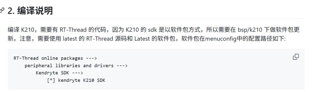

https://github/RT-Thread/rt-thread/tree/master/bsp/k210
根据上面链接中教程,通过env编译bsp文件,得到bin文件(在...RT-Threadrt-threadbspk210目录下)烧录到板子上。

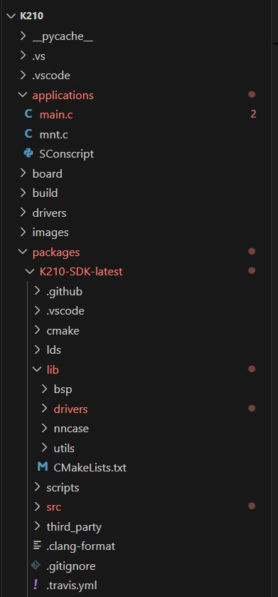

更新软件包后在...RT-Threadrt-threadbspk210packagesK210-SDK-latestsrchello_world下有个main文件,
同时...RT-Threadrt-threadbspk210applications下有个main文件。
这两个中哪一个我在按下复位键后可以运行其中代码?
我使用env编译是在...RT-Threadrt-threadbspk210目录下,这有问题吗,还是要在...RT-Threadrt-threadbspk210packagesK210-SDK-latest下面的某个位置

根据你的描述和RT-Thread的BSP结构,烧录后复位运行时执行的代码是 .../rt-thread/bsp/k210/applications/main.c 中的代码。以下是详细分析:
1. 关键目录的作用
  • bsp/k210/applications/main.c
    这是 用户应用程序的标准入口。RT-Thread的BSP框架约定:
    • 系统启动后会自动调用该文件中的 int main(void) 函数。
    • 这是RT-Thread项目的标准结构,你的自定义代码应放在这里。
  • bsp/k210/packages/K210-SDK-latest/src/hello_world
    这是 K210 SDK软件包自带的示例代码(非主入口)。
    • 它属于软件包(package)的一部分,通常需要主动调用或在配置中启用才会被编译。
    • 默认不作为主程序入口,除非你在构建配置中替换了默认的 main()
2. 构建流程解析
  • 编译目录的正确性
    你在 .../rt-thread/bsp/k210 下使用 env 编译是正确的。
    • RT-Thread的构建系统(scons + env)会读取该目录下的 rtconfig.hKconfig 文件,自动链接所有依赖(包括软件包)。
    • 生成的固件(如 rtthread.bin默认以 applications/main.c 为入口
  • 软件包的作用
    K210-SDK-latest 是外挂的驱动/工具库(如摄像头、LCD驱动等)。
    • 它的 hello_world/main.c 只是一个示例,不会覆盖 applications/main.c 的入口地位。
    • 如需调用SDK功能,需在 applications/main.c#include 并调用相关API。
3. 烧录后执行流程
  1. 系统启动 → 执行硬件初始化(由 driverslibraries 目录的代码处理)。
  2. 初始化RT-Thread内核 → 创建主线程。
  3. 自动调用 applications/main.c 中的 main() 函数,执行你的逻辑。
