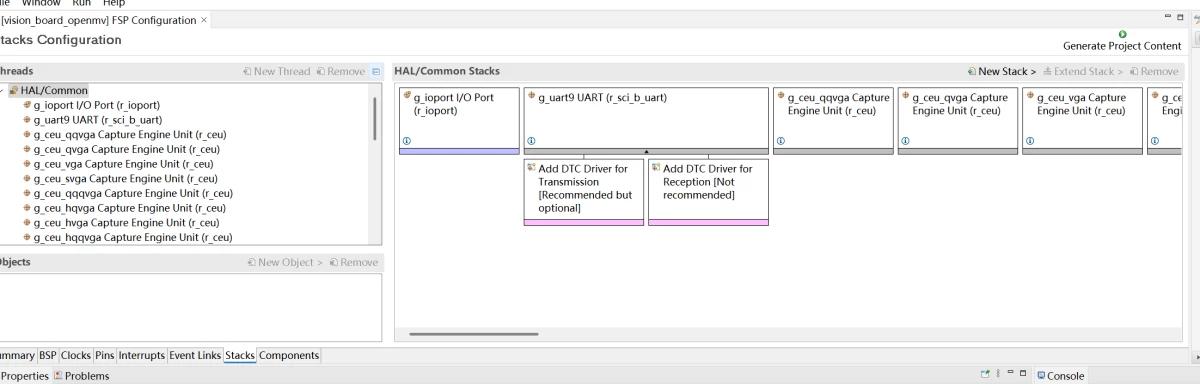

在Renesas RA系列微控制器(如Vision Board使用的RA6M5)中,USB的配置通常涉及FSP配置器生成底层驱动代码和用户工程中的USB协议栈代码两部分。以下是具体原因和配置流程:
为什么在FSP中看不到USB配置?
FSP的USB模块分工:
- FSP主要处理硬件抽象层(HAL)配置(如时钟、引脚复用、中断)。
- USB的协议栈(如CDC/ACM虚拟串口)需要用户通过代码实现,或依赖额外的中间件(如USBX、TinyUSB)。
OpenMV示例工程的特殊性:
- OpenMV通常使用自定义USB协议栈(非FSP自带),例如修改过的TinyUSB或专用库。
- 这些代码直接集成在工程中(如
usb_*.c/h文件),因此FSP仅配置底层硬件。
USB配置生成步骤
1. FSP硬件层配置
- 启用USB外设:
- 在FSP Configurator的 "Stacks" 选项卡添加USB模块(如
USB Peripheral (r_usb_basic))。
- 设置
USB Mode为Peripheral(设备模式)。
- 时钟配置:
- 在 "Clocks" 选项卡确保USB时钟源(通常为PLL)输出 48MHz。
- 引脚复用:
- 在 "Pins" 选项卡分配
USB_VBUS、USB_OVERCUR、USB_D-、USB_D+引脚。
- 中断配置:
- 在 "Interrupts" 中启用USB中断(如
USBI0)。

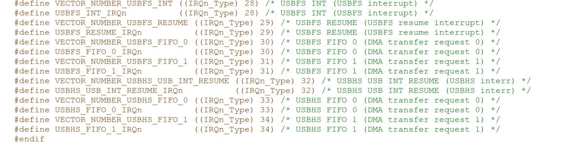

验证配置位置
FSP生成代码:
- 检查
ra_gen目录下的文件:
hal_data.c: 包含usb_cfg_t结构体(引脚、中断配置)。
r_usb_basic_cfg.h: USB模块的参数(如缓冲区大小)。
用户代码:
- 搜索工程中的USB关键字:
usb_init(), tud_init()(TinyUSB函数)。
g_usb_descriptor, USBD_AddInterface()(协议栈接口)。
