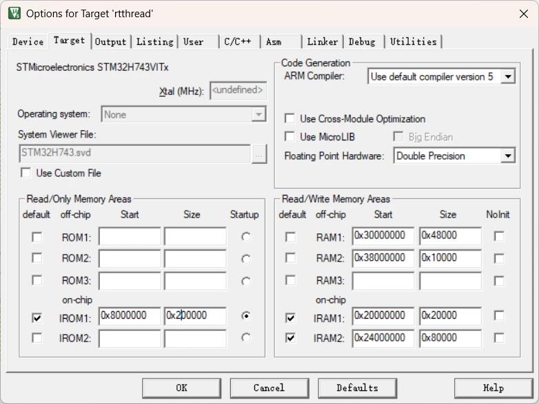

制作STM32H743VIT6的BSP包烧录后板子没反应,进行debug时会卡死的原因?怎么解决?
  • 制作STM32H743VIT6的BSP包烧录后板子没反应,进行debug时会卡死在rt_hw_hard_fault_exception,并且调试串口也没输出(用的串口1);
可以确认硬件可用,使用CubeMX生成的简单工程电灯和串口都能用。

主程序
  • int main(void)
  •     int count = 1;
  •     /* set LED0 pin mode to output */
  •     rt_pin_mode(18, PIN_MODE_OUTPUT);
  •     rt_pin_mode(45, PIN_MODE_OUTPUT);
  •     while (count++)
  •             rt_pin_write(18, PIN_HIGH);
  •             rt_pin_write(45, PIN_HIGH);
  •             HAL_Delay(50);
  •             rt_pin_write(18, PIN_LOW);
  •             rt_pin_write(45, PIN_LOW);
  •             HAL_Delay(50);
  •     return RT_EOK;
