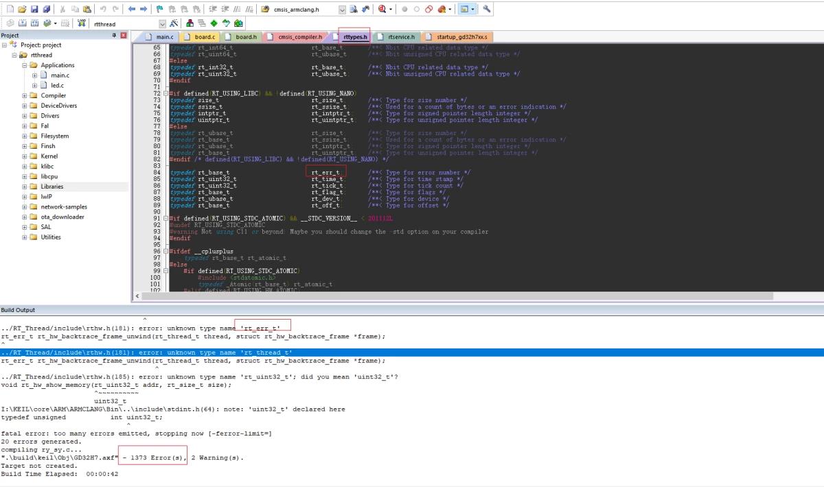

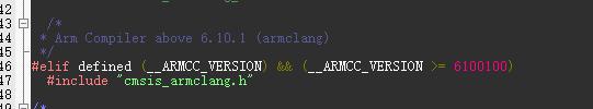

rtthread5.2.0移植到gd32H759无法启动芯片怎么解决?
1.使用mdk5 armv5编译软件正常通过,但切换为armv6报数据类型定义错误
头文件都包含,还需要修改哪里?
2.用armv5编译代码无错误,下载到gd32H759开发板上,导致jlink不能识别到芯片(swd下载),目前软件是通过env直接生成,没有添加代码,请问sct文件选择MDK5直接生成的,请问这需要考虑哪些?

针对GD32H759移植RT-Thread 5.2.0的问题,结合你的描述,以下是系统化的解决方案:
问题1:ARMv6编译数据类型错误
原因分析
GD32H759采用Cortex-M7内核(ARMv7E-M架构),而ARMv5/ARMv6是老版本工具链(如ARMCC 5)。必须使用ARMv7兼容工具链(如ARM Compiler 6)。
解决方案:
  1. 切换正确工具链
    • 在MDK中:Project -> Options -> Target -> ARM Compiler 选择 ARM Compiler 6 (AC6)
    • 确保勾选FPU选项(GD32H759支持双精度FPU):
      FPU = FPv5-D16(根据芯片手册确认)
  2. 修复数据类型错误
    • 检查报错位置的头文件:
      • 确认包含路径包含RT-Thread的 include/libc 目录。
      • rtconfig.h 中显式定义标准库:
        #define RT_USING_NEWLIB
        // 或
        #define RT_USING_MINILIBC
    • 若使用newlib,在链接器选项中添加:
      --library_type=microlib 改为 --library_type=standard
