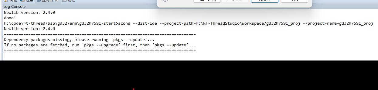

在 RT-Thread Studio 中导入 GD32H759I-Start BSP 失败可能有以下几个原因及解决方案:
1. BSP 目录结构不完整
- 问题:从 Git 下载的 BSP 缺少 RT-Thread Studio 必需的工程文件(如
.project、.cproject)。
- 解决:
- 确保下载完整的官方 BSP 仓库:
git clone https://github.com/RT-Thread/rt-thread.git
- 检查目录
bsp/gd32/gd32h759i-start 是否包含以下文件:
.project(RT-Thread Studio 工程文件)
.cproject(C/C++ 工程配置)
rtconfig.py(构建配置)
board/Kconfig(硬件配置)
2. RT-Thread Studio 版本过旧
- 问题:旧版本 Studio 不支持 GD32H7 系列开发板。
- 解决:
- 升级到最新版 RT-Thread Studio(≥ v2.2.7)。
- 打开 Studio,点击 帮助 → 检查更新 进行升级。
3. SDK 资源包未安装
- 问题:缺少 GD32H7 的芯片支持包(SDK)。
- 解决:
- 打开 Studio,进入 SDK 管理器(通常位于右下角或顶部菜单)。
- 安装
gd32h7 或 gd32 系列的资源包。
- 确保选中 GD32H759I-Start BSP 的支持选项。
4. 导入路径错误
- 问题:直接导入了 Git 仓库的
bsp/gd32/gd32h759i-start 子目录。
- 解决:
- 在 Studio 中选择 文件 → 导入。
- 选择 RT-Thread BSP 项目到工作空间。
- 指定路径为 Git 仓库的 根目录(即包含
bsp、libraries 的目录)。
- Studio 会自动识别所有 BSP,选择
gd32h759i-start 导入。
5. 依赖文件缺失
- 问题:缺少
libraries/gd32h7xx 驱动库或 rt-thread 源码。
- 解决:
- 确认 Git 仓库完整克隆(包含
libraries 目录)。
- 若库文件缺失,手动下载并放置到正确路径:
6. 权限或路径问题
- 问题:路径包含中文、空格或特殊字符。
- 解决:
- 将工程放在纯英文路径下(如
D:RT-Threadgd32h759i-start)。
正确导入步骤
- 克隆完整仓库:
- 打开 RT-Thread Studio → 文件 → 导入。
- 选择 RT-Thread → RT-Thread BSP 项目到工作空间。
- 指定路径为
rt-thread 仓库根目录(非 BSP 子目录)。
- 在列表中选择
gd32h759i-start,点击完成。
验证是否支持
- 若上述步骤后仍失败,可能是该 BSP 尚未完全适配 Studio。尝试:
- 在 RT-Thread 官方文档查看是否标注支持 Studio:GD32 BSP 文档。
- 通过 新建项目 方式创建:
- 选择 基于开发板 → 搜索
gd32h759i-start。
- 若存在,直接创建项目(无需导入 Git 下载的 BSP)。
⚠️ 提示:GD32H7 是较新的芯片系列,确保 Studio 和 BSP 均为最新版本。如问题持续,建议在 RT-Thread 社区论坛 反馈具体错误日志。
