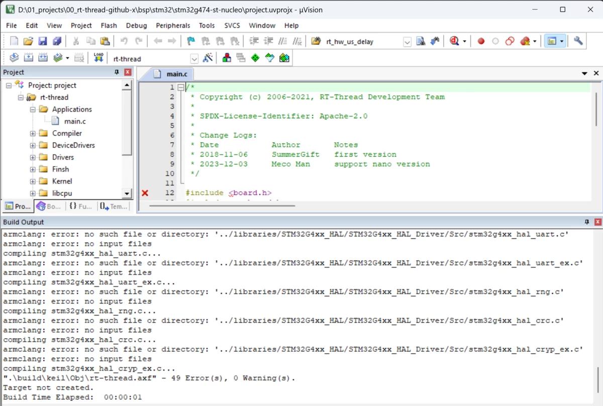

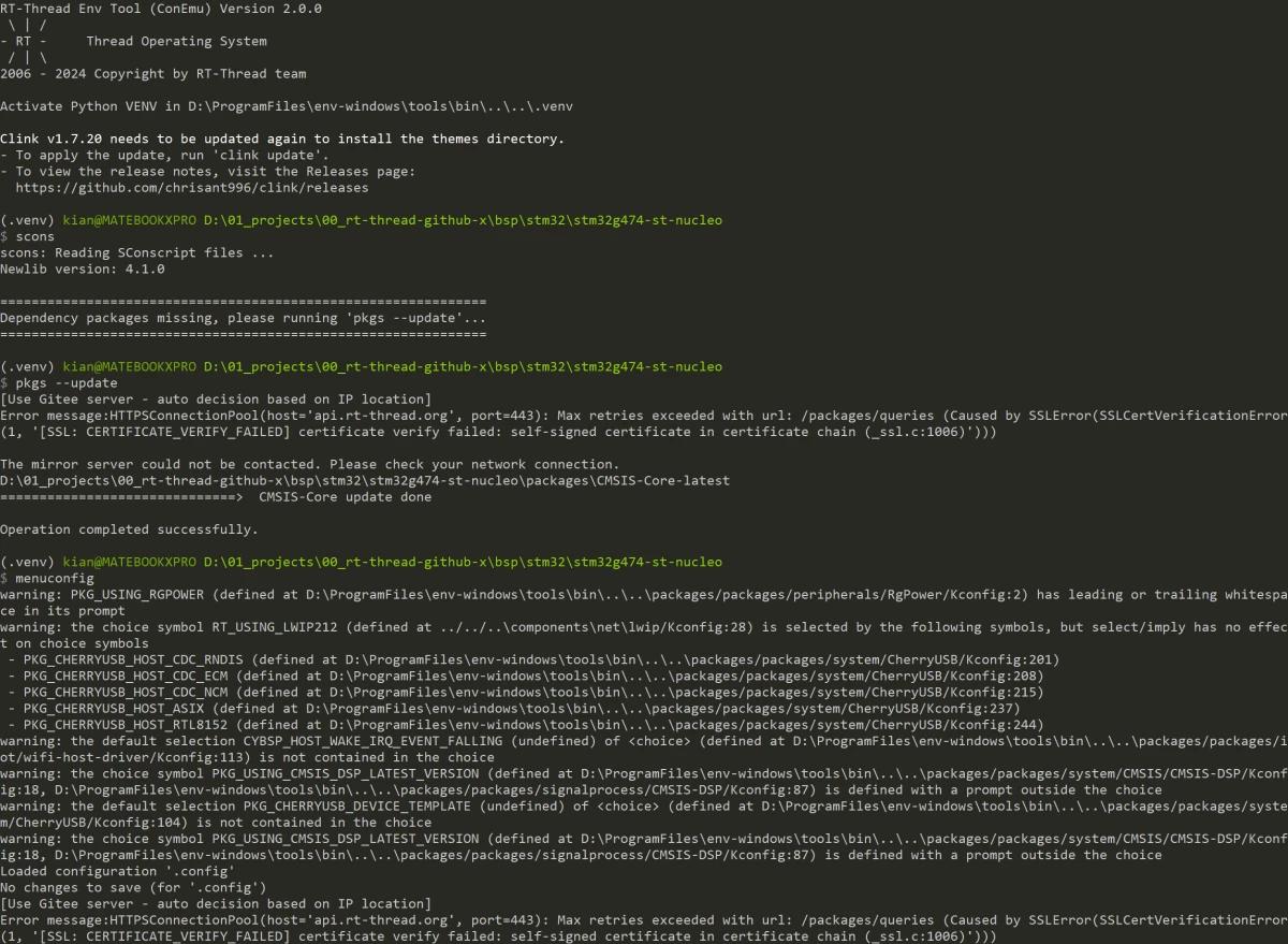

针对您遇到的RT-Thread V5.2.1在编译时依赖包缺失的问题,以下是系统化的解决方案:
问题原因分析
- 软件包索引未更新
pkgs --update 可能未成功下载完整的软件包列表(因网络或缓存问题)。
- BSP结构变化
V5.2.1中STM32系列BSP采用分层设计,部分驱动依赖需通过menuconfig显式开启。
- MDK工程未同步包
Scons生成的MDK工程可能未包含软件包代码。
解决方案步骤
1. 强制更新软件包索引
在Env中进入BSP目录(rt-threadbspstm32stm32g474-st-nucleo),依次执行:
# 清除旧索引
pkgs --upgrade
# 强制重新下载所有包
pkgs --update --force
- 注意:观察输出是否有网络错误(如GitHub连接失败),必要时配置代理或更换网络环境。
2. 检查并开启BSP依赖
在menuconfig中确认以下配置:
menuconfig
- 步骤:
- 进入 Hardware Drivers → On-chip Peripheral Drivers。
- 确保 Enable serial drivers (UART) 和 Enable GPIO drivers 已启用。
- 保存配置后退出(按
S保存 → Esc退出)。
3. 重新生成编译环境
# 清除旧配置
scons -c
# 重新生成MDK工程(跳过编译)
scons --target=mdk5 -s
4. MDK工程修复
- 用MDK打开
project.uvprojx。
- 添加缺失文件:
- 手动将
packages 目录下的软件包源码加入工程(右键工程→Add Group→添加对应文件)。
- 确认以下关键文件存在:
drv_gpio.c(位于 librariesHAL_Drivers)
board.c(位于BSP根目录)
- 检查头文件路径:
- 包含路径需添加:
.packages最新软件包路径inc
.librariesHAL_Drivers
.librariesCMSISDeviceSTSTM32G4xxInclude
