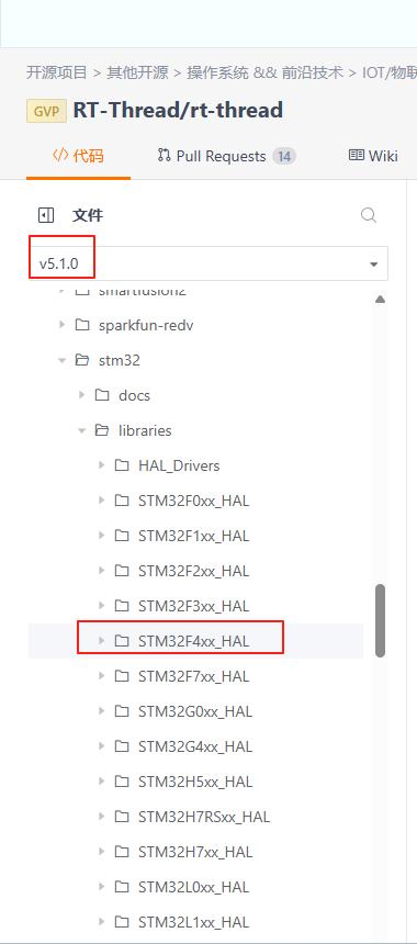

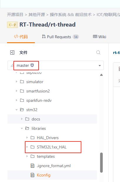

拉取gitee上关于rt-thread master分支的代码进行BSP/
STM32
f407部分编译时,使用env编译不通过,提示缺乏Libraries下的HAL,这部分我看是缺乏的,然后分支v5.1.0是有的,

bsp 中已经不再包含 hal库,全部转移到软件包中,自行使用 pkgs —update 下载
