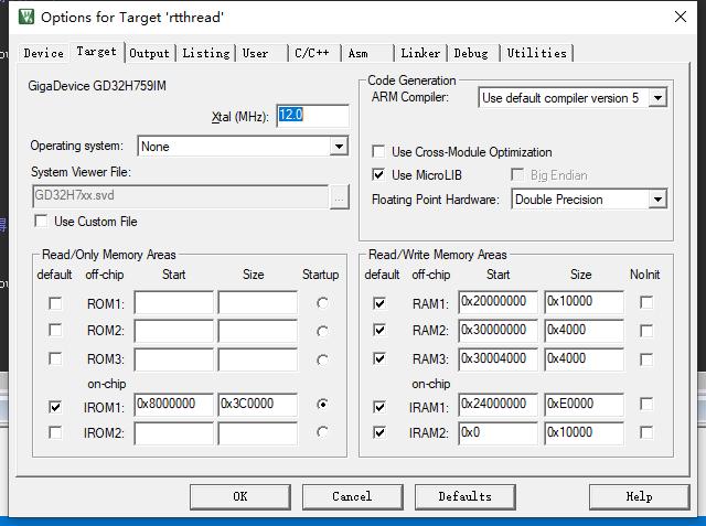

env生成的gd32H759IM MDK5工程,出现烧写错误怎么解决?
icf文件修改了flash和ram大小

我这边使用rtthread env 生成的gd32H759IM MDK5工程,出现GD32H7 的烧写算法(Flash Algorithm),导致部分地址空间无法被擦除或编程,但是用gd32官方裸机例程烧写是正常运行的,这个时候要考虑什么问题

针对GD32H759IM在MDK5工程中的烧写错误问题,结合您提供的icf文件(实际MDK应使用.sct分散加载文件),以下是系统性的解决方案:
核心问题分析
  1. Flash/RAM配置不匹配
    • 您的icf文件设置:
      • Flash: 0x08000000 - 0x083BFFFF(3840KB)
      • RAM: 0x20000000 - 0x2007FFFF(512KB)
    • GD32H759IM实际规格:
      • Flash:3072KB(0x300000) → 结束地址应为 0x082FFFFF
      • RAM:512KB(正确)
    • 问题:Flash结束地址超出物理范围(0x083BFFFF > 0x082FFFFF)
  2. 工具链混淆
    • .icf是IAR的链接脚本,MDK需修改.sct文件或Target配置
解决方案(MDK5环境)
步骤1:修正Target内存配置
  1. 打开 Options for TargetTarget 选项卡
  2. 修改以下参数:
    • IROM1(Flash):
      • Start: 0x08000000
      • Size: 0x300000(3072KB)
    • IRAM1(RAM):
      • Start: 0x20000000
      • Size: 0x80000(512KB)
        MDK Target配置示意图
步骤2:更新分散加载文件(.sct)
  1. 检查工程中的 .sct 文件(通常在Objects文件夹)
  2. 修改为GD32H759IM官方定义:
    LR_ROM1 0x08000000 0x00300000 { ; 3072KB Flash
    ER_ROM1 0x08000000 0x00300000 { *.o (RESET, +First) }
    RW_RAM1 0x20000000 0x00080000 { ; 512KB RAM
       *.o (RAM)
步骤3:配置Flash烧录算法
  1. 打开 Options for TargetUtilitiesSettings
  2. Flash Download 标签页:
    • 确保选择 GD32H7xx FMC Flash 3MB
    • 检查编程地址范围:0x08000000 - 0x082FFFFF
      Flash算法配置
步骤4:检查硬件连接
  1. 确认调试器(J-Link/ST-Link/DAP-Link)接线正确:
    • SWDIOSWCLKGND3.3V 连接可靠
    • 避免长线(建议<15cm)
  2. 测量板级电压:
    • 核心电压:1.2V ±5%
    • VDD:3.3V ±10%
步骤5:工程全局清理
  1. 执行菜单操作:
    • ProjectClean Targets
    • ProjectRebuild All
关键点解释
  • 结束地址计算
    实际结束地址 = 起始地址 + 大小 - 1
              = 0x08000000 + 0x300000 - 1
              = 0x082FFFFF  // 正确范围
  • 为何0x083BFFFF错误
    0x083BFFFF - 0x08000000 = 0x3C0000 (3,932,160B = 3840KB)
    > 芯片实际3072KB
⚠️ 注意:若工程中有自定义.icf文件(来自IAR),需移除并改用MDK的.sct配置。GD32H7系列需使用最新PACK包(官网下载)。
