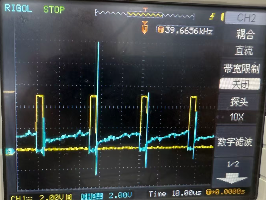

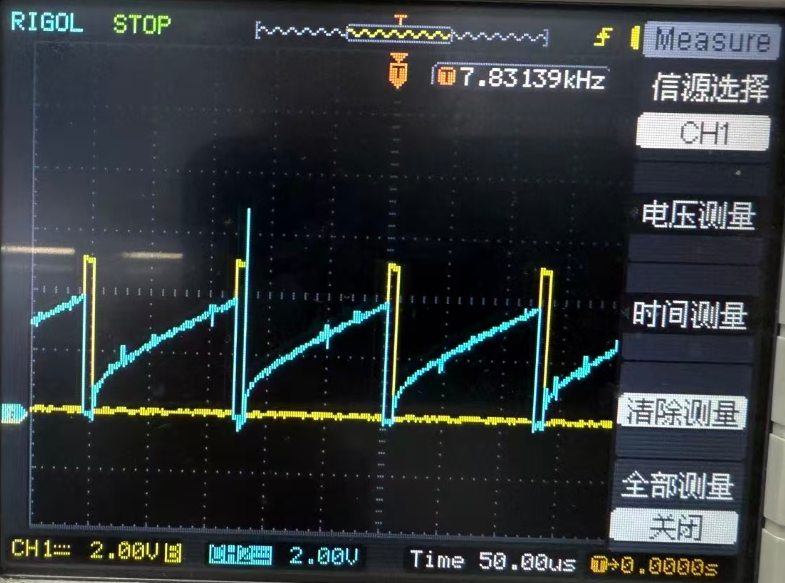

已知:
电路结构: AO3400-G级直连mcu, D级驱动, mcu=5V, 电机=9V
黄色为G级波形,蓝色为D级波形
波形1: 8KHz, 占空比: 10%
波形2: 20KHz, 占空比: 20%
问题: 加续流二极管,加1uF瓷片电容,加100uF电解电容,波形都一样. 后面想了一下,应该是风扇里面有控制电路有大电容就可以解释了, 但实测20KHz,10%=116mA=6.8V,100%=143mA=9V,电流相差仅27mA, 可能是什么原因? 有更好的解决方案?

把你的电路贴上来看看?模拟了几种情形,只有电机两端有电容才会出现这样的波形
3
举报
burnlife001:
就是这样的电路,上面的续流二极管没有
burnlife001:
这是什么仿真软件?
秀才
回复
burnlife001:
circuitJS
