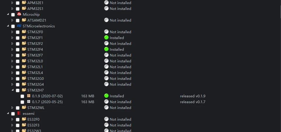

配置:
Chip包:
默认没有任何修改->编译->调试->结果:
串口无任何输出

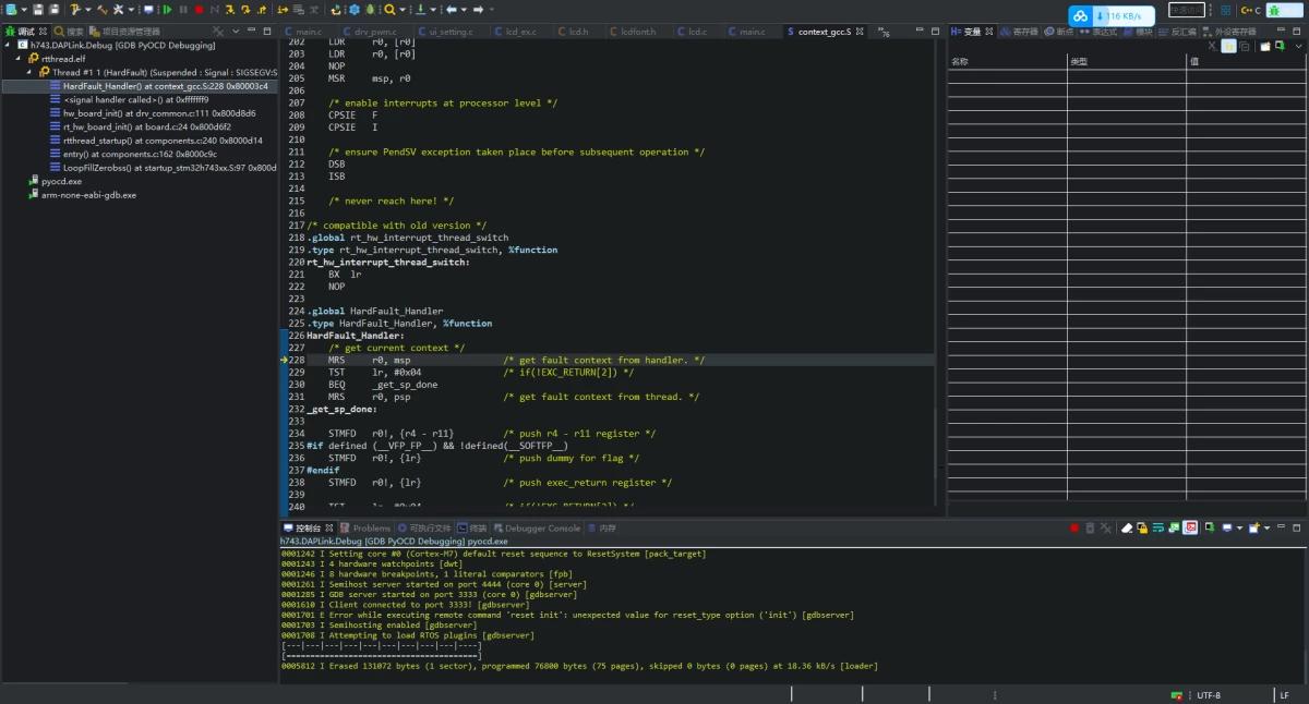

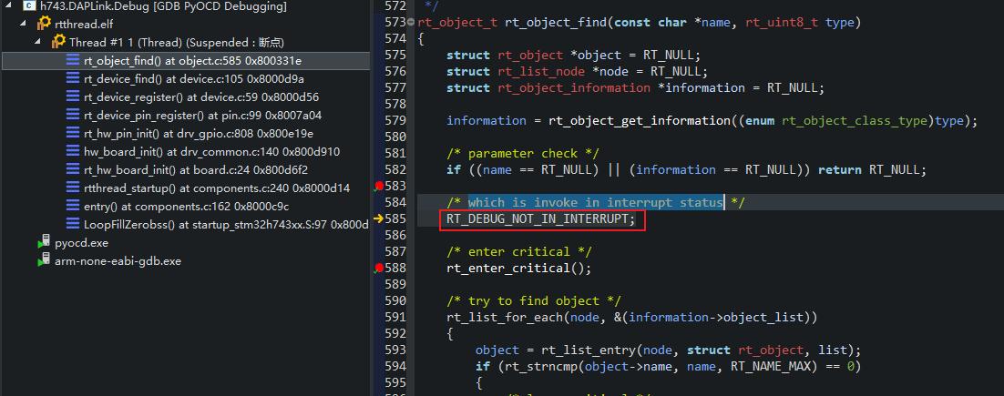

报错位置
经过调试发现在调试模式下一条条运行代码是可以启动的, 但是下载到单片机就不行
终于打印出来信息了

貌似是时钟问题
不行了, 调试报错的位置不固定, 在哪都可能报错
更换开发板依然存在这个问题
测试了四款开发板都有问题
更新:2024-10-25
问题解决了, 是下载器的问题, 我和另一位网友交流, 他的H7就能正常运行, 而我的就不行, 他很慷慨的给我了测试代码, 在我这里依然不能运行, 不过我注意到一点, 我们的代码单片机差别并不大, 但他使用的是Jlink下载, 我用的是DAP-Link, 顺着这个思路, 我手头有一个STLink, 使用STLink就能成功运行
结论这个问题是下载器造成的
