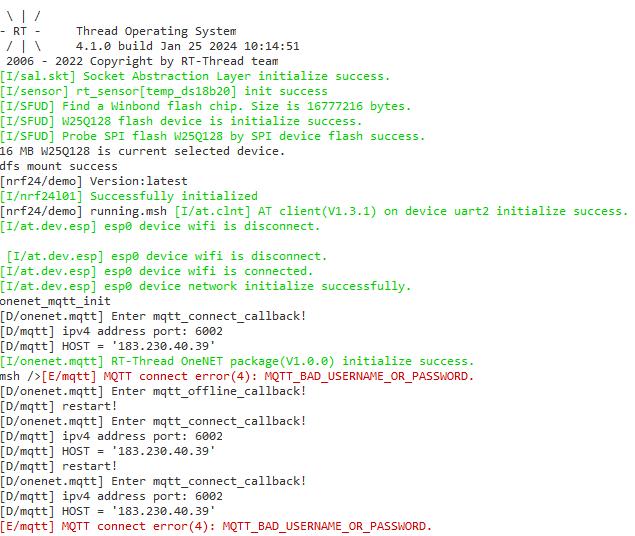

在使用ESP8266连接OneNET物联网平台时,遇到MQTT_BAD_USERNAME_OR_PASSWORD错误(在调用onenet_mqtt_init后发生),这通常是由于MQTT连接凭证(用户名或密码)无效或格式错误导致的。以下是详细的解决步骤和原因分析:
错误原因分析
- 根本原因:OneNET服务器拒绝了MQTT连接请求,因为提供的用户名或密码不匹配平台记录。
- 常见触发点:
- 设备ID、产品ID或API Key配置错误。
- OneNET平台配置问题(如设备未注册或禁用)。
- 库函数
onenet_mqtt_init的参数顺序或格式错误。
- 使用了过期的SDK或库,与OneNET平台不兼容。
- 密码生成问题(如动态Token计算错误,但OneNET通常直接使用API Key作为密码)。
- OneNET MQTT 凭证规范(确保与以下匹配):
- 服务器地址:
mqtt.heclouds.com(端口1883或8883)。
- 用户名:取决于OneNET版本:
- 旧版(多协议接入):产品ID(
ProductID)。
- 新版(MQTT物联网套件):设备ID(
DeviceID)。
- 密码:API Key(直接使用,无需额外加密)。
- 设备三元组:必须与OneNET控制台完全一致(设备ID、产品ID、API Key)。
解决步骤

2. 验证ESP8266代码中的凭证
- 检查
onenet_mqtt_init调用:
- 代码调试建议:
- 在调用
onenet_mqtt_init前,添加串口打印输出凭证,用于验证:
Serial.print("DeviceID: ");
Serial.println(device_id);
Serial.print("ProductID: ");
Serial.println(product_id);
Serial.print("API Key: ");
Serial.println(api_key);
onenet_mqtt_init(device_id, product_id, api_key);
- 比较串口输出的值与OneNET控制台的值是否完全一致(区分大小写)。

4. 测试凭证有效性(使用MQTT客户端工具)
- 通过桌面工具验证凭证,排除ESP8266代码问题:
- 下载MQTT客户端(如MQTT.fx或Mosquitto)。
- 连接配置:
- Broker:
mqtt.heclouds.com
- Port:
1883
- Username:设备ID(新版)或产品ID(旧版)
- Password:API Key
- 如果连接成功,说明凭证正确,问题在ESP8266代码或网络;如果失败,检查OneNET平台配置。

- 查看OneNET设备日志:
- 在控制台查看设备的“连接日志”,确认是否有拒绝连接的详细原因(如“auth failed”)。
