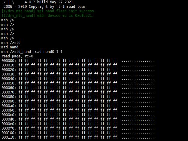

uffs文件系统挂载nand0设备后,所有块全变成坏块了,是什么原因导致的?

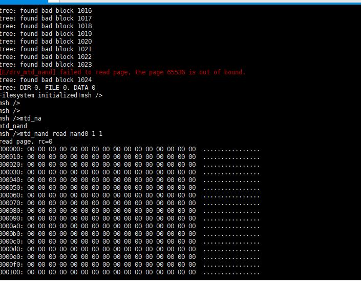

nandflash驱动以搞好,然后使用dfs_mount(“nand0”, “/“, “uffs”, 0, 0),挂载nand0设备,直接报坏块,在未挂载之前,使用mtd_nand read nand0 1 1 命令读取的数据全是ff ff,挂载文件系统后全部报坏块,而且再次使用mtd_nand命令读取数据就全变成0x00了,求大神来解答。上面是nand_readpag代码,同时附上截图

马沃源
2025-9-12 17:35:09
大概率是NAND驱动移植的有问题。

问题分析:UFFS挂载NAND后所有块显示坏块的原因
当UFFS文件系统挂载NAND设备后所有块都被识别为坏块,通常是由以下原因导致(结合提供的_read_page函数代码片段分析):
核心原因:坏块标记读取逻辑错误
在NAND Flash中,坏块标记(Bad Block Marker, BBM)通常存储在OOB(Out-Of-Band)区域的特定位置(如第0页的第0字节)。若读取逻辑错误,可能导致所有块被误判为坏块。
关键检查点:
  1. OOB偏移量错误
    • 坏块标记位置需符合具体NAND芯片规格(常见位置:page0的oob偏移01)。
    • 若驱动中使用的偏移量错误(如设置为无效位置),读取到的永远是无效数据(非0xFF),导致误判。
  2. 页地址计算错误
    • _read_page函数中的page参数应为物理页号。
    • 若传入的页号未按块对齐(例如未指向块的第一页),会读取到非标记页,误判坏块。
  3. 未跳过出厂坏块标记位置
    • 出厂坏块标记通常在第1个或第2个页(不同厂商不同)。
    • 若扫描逻辑未正确跳过这些位置,会导致读取错误。

快速定位问题:调试建议
  1. 检查OOB读取逻辑
    验证坏块检测代码中是否从正确位置读取标记:
    // 示例:检查块0的第1页的OOB位置0
    _read_page(device, block * pages_per_block, NULL, 0, oob_buf, oob_size);
    if (oob_buf[0] != 0xFF) { /* 标记坏块 */ }
  2. 打印原始OOB数据
    在挂载扫描时打印每个块的首页OOB内容:
    uint8_t oob[64];
    _read_page(device, page_addr, NULL, 0, oob, device->oob_size);
    printf("Block %d OOB: %02X %02X ...n", block_id, oob[0], oob[1]);
    • 若所有OOB非全0xFF → 检测逻辑或硬件问题
    • 若OOB全0xFF → 误判问题在软件逻辑
  3. 验证页地址计算
    确认传入_read_pagepage参数是按块的首页地址计算的:
    rt_off_t page_addr = block_id * device->pages_per_block; // 必须指向块的第一页
  4. 检查驱动配置
    确认rt_mtd_nand_device结构体已正确初始化:
    struct rt_mtd_nand_device nand_dev = {
      .block_size = 128 * 1024,  // 块大小
      .page_size  = 2048,        // 页大小
      .oob_size   = 64,          // OOB大小
      .pages_per_block = 64,     // 每块页数
