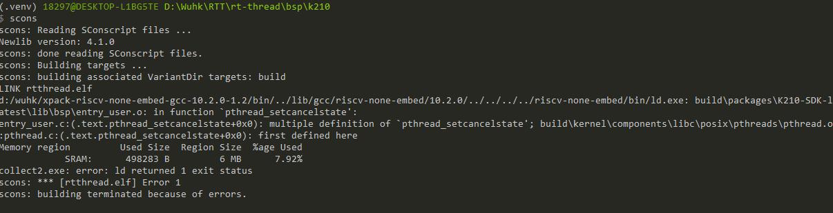

报错信息已经给的很明确了,有两个地方定义了函数 pthread_setcancelstate:
- 一个位于 packages 下的 K210-SDK-latest目录 的 entry_user.c
- 另一个位于 kernel 目录的 pthread.c
解决的话,可以尝试在 menuconfig 里面将 POSIX 支持选项关闭掉,这样就 不编译 pthread.c 文件了。
menuconfig里面按/搜索 POSIX 或者 PTHREAD 可以找到对应的选项
