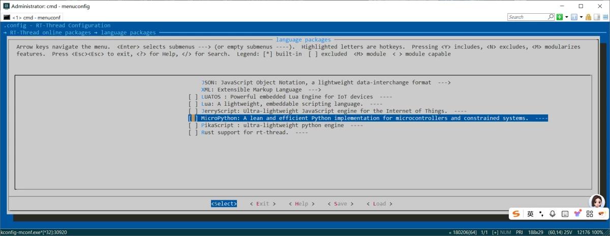

本来想实现个micropython在rtthread上。跟着教程走都是问题啊?

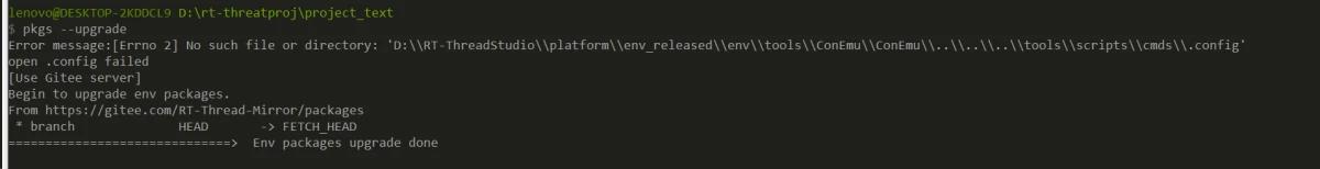

  首先打开env,进行pkgs—upgrade升级,立马就先来个error。看了论坛大佬们的建议:把系统的python27.dll和platformenv_releasedenvtoolsPython27换一下。结果还是错误?。
没办法了,就行下一步添加micropython软件包。按照教程走出现了这个东西我直接裂开没有添加成果。
最后我不用env了,直接软件包添加,设置好Ctrl+s,又报出错误。package文件夹里面也没有micropython的资料。有大佬解答一下吗?

你遇到的几个关键现象(升级报错、替换文件无效、添加包失败、手动添加也失败)表明 env 工具链本身或者其运行环境很可能出了问题,尤其是初始的 pkgs --upgrade 报错是核心诱因。这导致后续的操作都无法在可靠的基础环境上进行。
? 最常见的原因及解决方法 ?

  2. Env 工具自身损坏或不完整:
    • 问题核心: 初始下载、解压或升级过程中出错或中断,导致 env/tools 目录下的文件缺失或损坏。替换 python27.dll 本身可能是治标不治本。
    • 解决方法:
      • 彻底清理并重新下载 Env:
        • 备份(如果有)当前 env 里的 packageslocal_pkgs 文件夹(这里面是你下载的包)。
        • 删除整个 env 目录!
        • RT-Thread 官方 Env 发布页面 重新下载最新的 Windows 版本 (通常是 env_released_x.x.x.zip)
        • 将其解压到一个 没有空格和中文路径的新位置 (如 D:RT-ThreadenvC:RT-Threadenv)。
      • 在干净的 env 中首先尝试 pkgs --upgrade 打开新解压出来的 env 目录里的 console.exe,输入:
        pkgs --upgrade
        • 耐心等待: 第一次运行可能较慢,需下载更新索引。确保网络畅通。
        • 观察输出: 这次升级是否能成功完成?如果仍然报错,请务必 记录下完整的错误信息 (最好截图或复制粘贴)。

  4. MicroPython 包路径或版本问题:
    • 问题核心: MicroPython 的包名、菜单路径是否正确?是否适用于你的 BSP 和 RT-Thread 版本?
    • 解决方法:
      • 确认包名和菜单路径:
        • menuconfig (pkgs --menuconfig) 或 menu (env --menu) 中:
          • 进入 RT-Thread online packages -> language packages -> micropython: MicroPython component
          • 如果找不到,可能是你的本地包索引没有更新成功(回到问题 1, 2, 3)。
        • 或者在 envconsole 中输入:
          pkgs --search micropython
          看是否能列出 microPython 包及其简介。
      • 确认 BSP 和 RT-Thread 版本兼容性: 参考 MicroPython 软件包的官方说明 (可能在这) 或 RT-Thread 文档,检查它需要哪个版本的 RT-Thread 内核,以及支持哪些 BSP(开发板)。太旧的 RT-Thread 版本或小众 BSP 可能不支持。
      • 尝试指定版本: 在命令中添加 -v 参数指定一个已知稳定的版本(如 -v v1.12.0,版本号需要查询包仓库或文档):
        pkgs --update micropython -v v1.12.0
