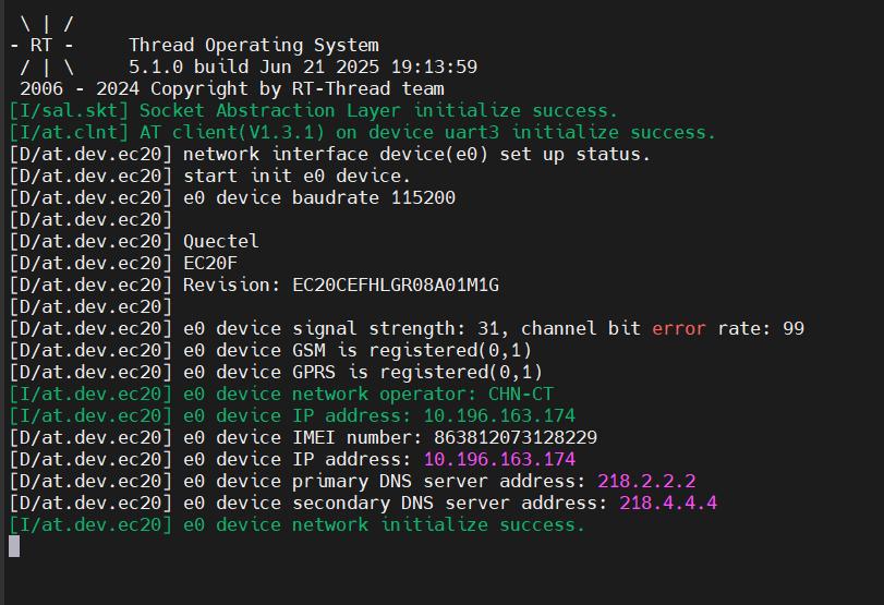

移植完AT device+EC20后,可以正常联网,但是控制台finsh无法输入了,为什么?

大概率是finsh线程被挂起了,可以调整finsh线程优先级大于网络优先级
