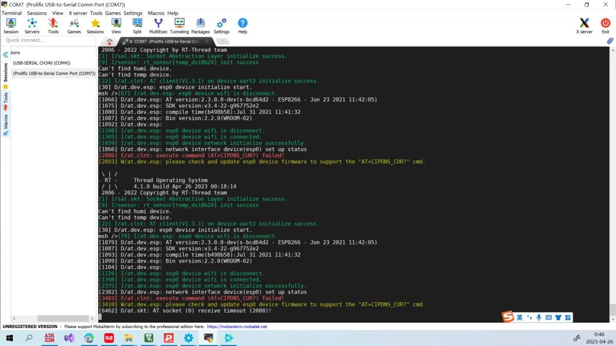

你的 ESP8266 固件版本 2.3.0.0 不支持 AT+CIPDNS_CUR? 命令,这是你遇到报错的主要原因。
问题分析
- 命令引入时间晚:
AT+CIPDNS_CUR? 及相关 DNS 设置命令 (AT+CIPDNS_CUR, AT+CIPDNS_DEF?, AT+CIPDNS_DEF) 是在 ESP8266 SDK/AT 固件发展后期才被正式添加和稳定支持的。它们并不是从最早期固件就存在的。
- 固件版本标识歧义:
- 你在 AT 指令查询结果中看到的
2.3.0.0 很可能不是官方 SDK 的版本号标识方式。官方安信可(Ai-Thinker)发布的 AT 固件通常使用 1.7.X.Y 或类似格式(包含编译日期)来表示其基础 SDK 版本。
2.3.0.0 这种格式很不常见,高度怀疑你使用的固件是:
- 非官方的(自定义编译的): 可能基于早期或不完整的源码分支编译,遗漏了 DNS 命令的支持。
- 精简固件: 为了节省 ROM 空间,刻意移除了不常用的 DNS 查询功能。
- 版本信息显示错误或被修改。
- 关键点: 无论这个
2.3.0.0 代表什么,实测它不支持 AT+CIPDNS_CUR?,证明其内部确实缺少该命令。
哪个固件版本支持 AT+CIPDNS_CUR?
该命令在安信可官方的 2.0.0 SDK 或更高版本为基础的 AT 固件中是稳定支持的。更具体地说:
- 基于
2.0.0 (以及更新的 2.1.0, 2.2.0, 3.0.0 等) SDK 编译的完整版(非精简版)安信可 ESP8266 AT 固件都支持这个命令。
- 在较晚期的
1.7.X SDK 分支(例如 1.7.4)中,这些命令可能已经存在但处于测试状态或不稳定。但 1.7.4 版本通常也被认为支持这些 DNS 命令。
解决方案
你需要刷写一个基于较新 SDK(最好是 >= 2.0.0)的、完整的、官方或可靠来源的安信可 ESP8266 AT 固件。
步骤
获取正确的固件:
- 访问安信可官方下载中心:
https://docs.ai-thinker.com/esp8266
- 寻找
Firmware 或 AT固件 (AT Firmware) 部分。
- 下载最新版本的固件包。 目前官方仓库通常提供基于较新 SDK (如
3.0.0) 的固件。一个典型的文件名示例是 ESP8266_AT_Bin_Vx.x.x.x (其中 x.x.x.x 代表版本号)。
- 确保下载的是
FULL (完整版) 或 SPIFFS (包含文件系统,通常也包含完整AT命令集) 的固件。避免 MINI (精简版) 固件,因为它为了省空间移除了很多命令(包括 DNS 相关的)。

验证新固件:
- 通过串口工具连接模块,发送
AT 应返回 OK。
- 发送
AT+GMR 查询新固件版本。预期看到的格式应该是类似 AT version:x.x.x(x) 和 SDK version:y.y.y(z) (例如 AT version:2.2.0.0(something) / SDK version:3.0.0(something))。之前那个 2.3.0.0 不应该再出现。
- 发送
AT+CIPDNS_CUR?: 现在你应该能收到 OK 响应和当前的 DNS 服务器地址信息(如果未设置过,可能是空的)。
