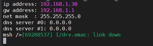

硬件配置:正点原子F407开发板
软件环境:env rtthread 5.2

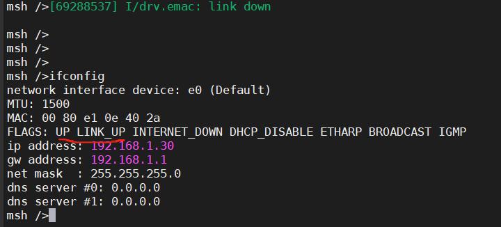

问题描述:使用modbus slave tcp进行数据通信,长时间运行后,发现上位机客户端无法连接开发板,拔掉网线后,查看日志判断网络热插拔功能是正常的,

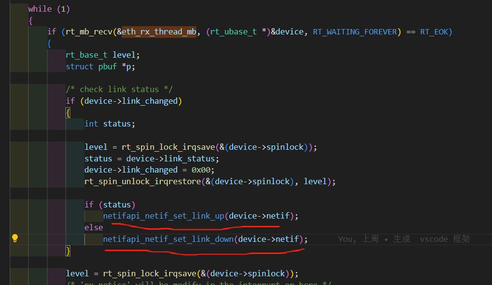

但是无法通知应用层接口(netif),使用ifconfig 查到网络的状态依然是linkup,
大概率是eth_rx_thread_entry线程出现了问题无法通知应用层状态,线程状态一直是running,但是具体原因无法锁定
重启设备后可恢复正常

2. 优化接收线程稳健性
问题分析:
  • eth_rx_thread线程可能因DMA描述符锁死导致永久阻塞。
    解决方案:
  • 在接收线程中添加超时恢复机制,当长时间无数据时重启DMA:
     static void eth_rx_thread_entry(void *param)
         while (1)
             if (rt_sem_take(&rx_sem, RT_TICK_PER_SECOND * 5) == RT_EOK)
                 // 正常处理数据
             else
                 // 超时处理:检查物理连接状态
                 if (phy_link_status() == PHY_LINK_UP)
                     rt_kprintf("ETH RX timeout! Restarting DMA.n");
                     HAL_ETH_Stop(&heth);
                     HAL_ETH_Start(&heth); // 重启DMA
3. 修复PHY状态检测逻辑
问题分析:
  • 网络热插拔日志正常但应用层无通知,表明PHY状态检测与LwIP联动失效。
    解决方案:
  • 手动同步PHY状态到LwIP,在热插拔中断中调用:
     void phy_link_change_notify(void)
             netif_set_link_up(netif_default);
             rt_kprintf("netif link UP notified.n");
         else
             netif_set_link_down(netif_default);
             rt_kprintf("netif link DOWN notified.n");
