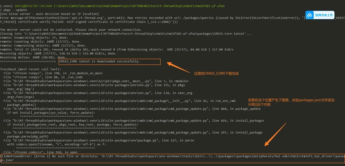

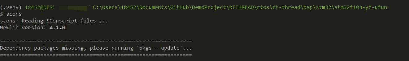

根据您描述的问题,使用env v2.0在RT-Thread >5.1.0的BSP中执行scons --dist时出现packages依赖缺失报错,可能是由于env工具版本与RT-Thread BSP兼容性问题导致。以下是系统化的解决方案:
根本原因分析
版本兼容性问题
env v2.0 较旧(2018年发布),而RT-Thread v5.1.0+ 的BSP使用了新的软件包管理机制(如package.json),旧版env无法正确解析。
软件包索引失效
env v2.0 默认的软件包索引源(https://rt-thread.org/packages/package.json)已失效或无法访问。
环境冲突
手动拉取最新的packages到BSP目录可能未解决工具链的兼容性问题。
终极解决方案
1. 升级env工具到最新版(推荐)
? 卸载env v2.0
完全删除旧版env安装目录(如C:RT-ThreadStudio)。
? 安装最新版本:
2. 配置软件包镜像源
在终端执行以下命令更新国内镜像源:
# 设置国内镜像源(加速下载)
pkgs --set-mirror https://gitee.com/rtthread/packages_mirror/raw/main/
# 更新包索引
pkgs --update
3. 清理并重建BSP环境
# 进入您的BSP目录(如bsp/stm32/stm32f407-atk-explorer)
cd your_bsp_dir
# 彻底清理旧配置
scons -c
rm -rf packages/ # 删除手动拉取的packages(若有)
rm .config # 删除旧配置
rm .config.old
# 更新软件包
pkgs --update
pkgs --upgrade # 升级所有包到最新版
# 生成dist目录
scons --dist
4. 特殊场景处理(如网络问题)
如果镜像源仍无法访问,手动更新包索引:
cd your_bsp_dir
git clone https://gitee.com/rtthread/packages.git --depth=1
scons --dist
备用方案(仍想用env v2.0)
⚠️ 不推荐,可能存在隐藏问题
- 修改env工具源配置
编辑 env/tools/pkgs/pkgs_db.json,替换url字段为:
"url": "https://gitee.com/rtthread/packages_mirror/raw/main/packages/list.json"
- 绕过包管理
在BSP目录创建空文件夹,强制跳过依赖检查:
mkdir -p packages/.empty
scons --dist
关键注意点
- 版本匹配原则:
RT-Thread >4.0.0 的BSP必须使用 env v2.1.0+。
- 网络问题:
使用镜像源gitee.com替代github.com(如 https://gitee.com/rtthread/packages_mirror)。
- 冲突清理:
务必删除手动拉取的packages/文件夹,让env工具自动管理依赖。
执行以上步骤后,scons --dist 应能成功生成dist目录。如果问题依旧,请提供报错截图中的具体错误文本以便进一步诊断。
