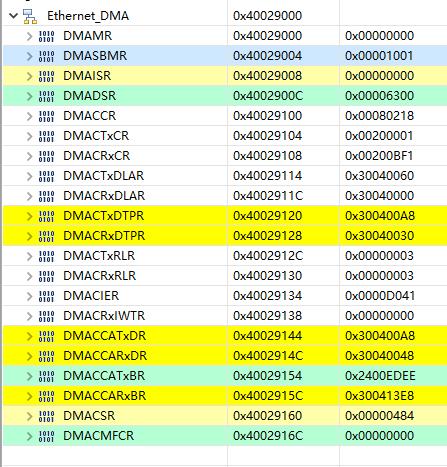

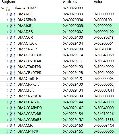

STM32H7 ETH rx描述符不可用是怎么回事?
加入文件系统(挂载在qspi+w25q)后以太网上机会有一段时间ping异常后续正常,去掉这个文件系统以太网就上电正常了
手册上说eth的dma是独立的,但是看dma寄存器得知rx描述符无效,期间尝试关闭cache,情况是不变的
下图是正常的dma数据
大佬若有空,麻烦指点一下。

针对STM32H7以太网(ETH)DMA出现"RX描述符不可用"的问题,结合挂载QSPI文件系统后出现的异常现象,以下是系统性的分析和解决方案:
问题根源分析
  1. DMA与内存一致性冲突
    • STM32H7的ETH DMA与QSPI(文件系统)共享AXI总线矩阵,DMA访问非Cache区域时若与QSPI传输冲突,会导致总线仲裁延迟。
    • 挂载文件系统时QSPI初始化占用总线时间较长(W25Q Flash初始化、识别等),导致DMA访问描述符超时。
  2. Cache一致性干扰
    • 即使关闭Cache,H7内部数据预取机制仍可能造成内存访问乱序,导致DMA未及时更新描述符状态。
    • 描述符结构体需严格对齐至32字节,若因文件系统堆分配导致内存对齐破坏,DMA会报错。
  3. 硬件时序冲突
    • QSPI时钟频率(通常≥100MHz)与ETH RMII时钟(50MHz)共用HSE/PLL2时钟树,PHY上电期间若QSPI占用过高带宽,会阻塞ETH时钟稳定。
解决方案及优化步骤

  2. DMA状态寄存器检查
    • 正常状态ETH->DMASRRBUS=1(描述符可用)
    • 异常修复:触发ETH_DMASR_RBUS中断后自动恢复描述符所有权。
