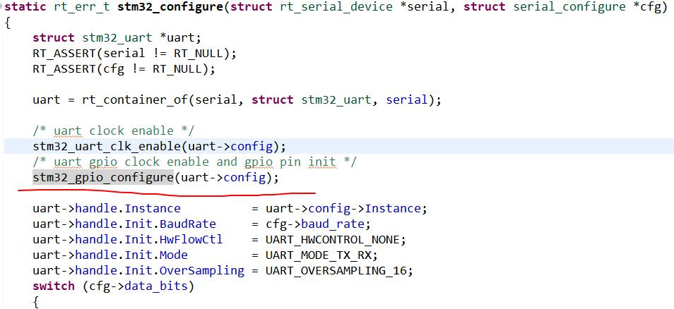

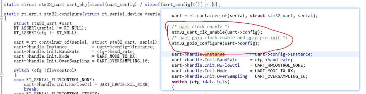

? 2. Keil 中用 env 构建的 RT-Thread 工程:为何没有引脚初始化代码?要自己添加吗?
- 环境特殊性: 这里讨论的是 在 Keil MDK 环境下,使用
env 工具配置构建的 RT-Thread 项目。这不是 Keil 生成的裸机项目,而是一个运行 RT-Thread OS 的项目。env (或 scons/menuconfig) 是 RT-Thread 的配置工具。
- 代码位置: 引脚初始化代码确实存在,但不是直接写在
drv_usart.c 里。
- 存放位置与生成机制: 这个硬件相关的初始化逻辑主要放在:
board/board.c:
- 核心函数
rt_hw_board_init():这个函数是 BSP (Board Support Package) 初始化的入口点,由 RT-Thread 系统启动时自动调用。
- 在这个函数中,通常 先初始化 PIN 设备驱动框架 (
rt_hw_pin_init()),这个函数本身会启用 GPIO 时钟。
- 然后调用
rt_hw_usart_init():这个函数就是专门用来初始化所有用到的 UART 设备的地方。它的核心工作是:
- 遍历一个配置好的 UART 设备数组(这些配置通常来自 Kconfig 或 env 的配置)。
- 为每个 UART 配置相关的
GPIO 引脚! 这正是你提到的“引脚初始化”部分。它通过 RT-Thread 的 PIN 驱动框架,将指定引脚设置为指定的复用功能模式、速率、上下拉等。
- 启用相应 UART 的外设时钟。
- 调用具体 UART 驱动 (
drv_usart.c 中实现) 的 rt_hw_serial_register 函数,将底层操作函数挂接到 RT-Thread 的设备驱动框架上,注册成一个 /dev/uartx 设备。

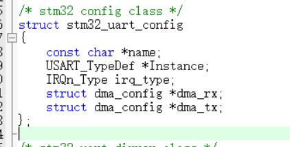

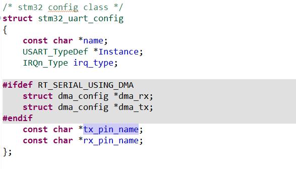

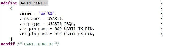

- Kconfig/Env 配置:
rt_hw_usart_init() 函数内部的 UART 配置数组是如何确定的呢?答案是:env 工具(menuconfig)通过图形化界面让你选择启用了哪个 UART 以及它使用的引脚(BSP_USING_UARTx 和 BSP_UARTx_TX_PIN/BSP_UARTx_RX_PIN 等配置项)。选择后,scons 或基于 Kconfig 的头文件生成机制(如 rtconfig.h)会把这些信息生成到 rtconfig.h 或特定的 BSP 配置头文件中。rt_hw_usart_init() 在编译时会读取这些宏定义来构建它的配置数组。
- 自己添加?
- 对于 已支持的开发板和引脚组合:完全不需要自己添加! ? 你只需要在
menuconfig (或者修改 rtconfig.h,但不推荐直接修改) 中勾选需要使用的 UART 并选择正确的引脚即可。board/board.c 中的代码会利用 PIN 框架和配置好的宏自动完成引脚初始化。
- 对于 新引脚映射或新串口外设:
- 需要修改
menuconfig:如果你选的引脚不在原 BSP 支持的列表中,可能需要修改 rt_hw_usart_init() 函数或者修改 Kconfig 文件(通常是 board/Kconfig)来增加对新引脚选择的支持(添加 BSP_UARTx_TX_PIN 的 choice)。
- 修改
board/board.c:如果是一个全新的 UART 外设(比如之前完全没初始化),你可能需要模仿已有的 rt_hw_usart_init() 结构,添加对这个新 UART 的初始化流程。但这种情况一般出现在自己移植 BSP 时,而不是普通应用开发。
