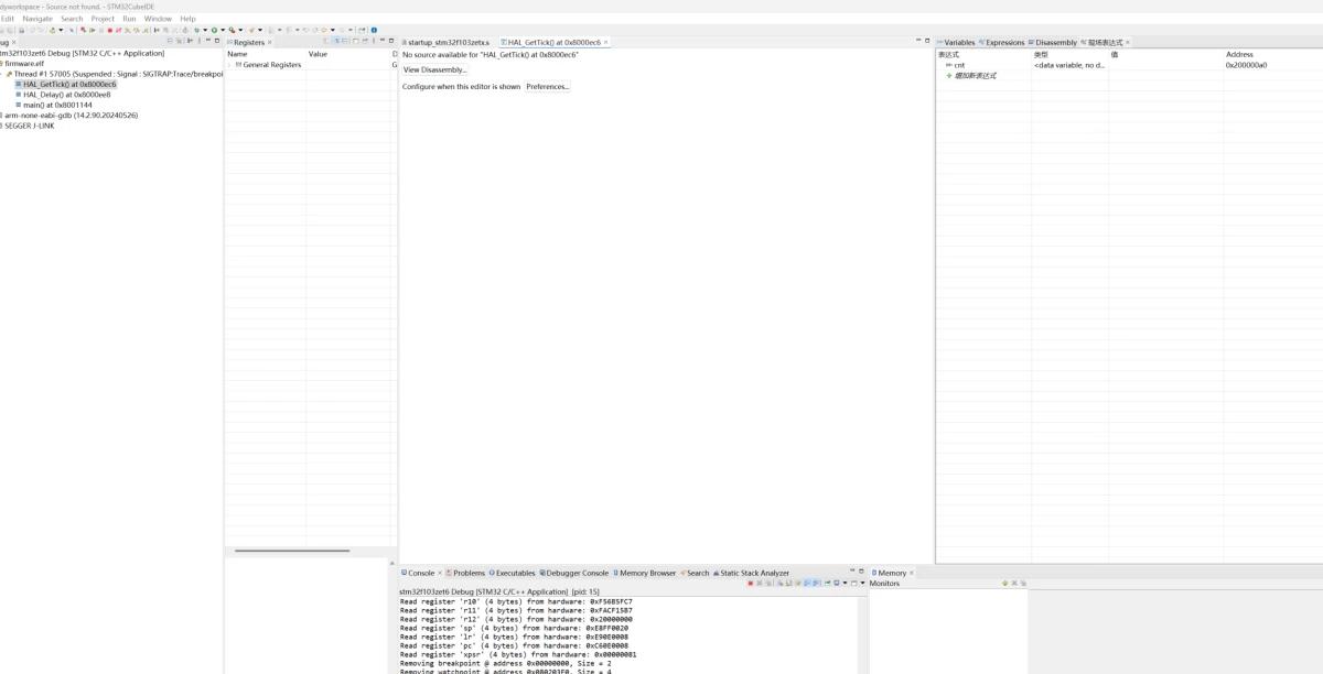

用scons构建了stm32f103的简单demo ,代码正常运行,但是elf无法调试,怎么解决?
我用scons 简单的构建了STM32 的编译Demo,编程成功了,导入elf 调试,看不到任何东西。兄弟吗?有知道怎么排查的吗?  我把DEMO 放入附件了,看看有没有大神能搞定,教教我

针对你使用SCons构建STM32F103项目后ELF文件无法调试的问题,这里提供系统化的解决方案:
核心原因分析
  1. 调试符号缺失:编译器未生成调试信息(GCC的-g选项)
  2. 调试配置错误:调试器连接/加载方式不正确
  3. 启动文件问题:中断向量表未正确初始化或入口点错误
  4. SCons构建配置缺陷:链接脚本、优化等级或依赖缺失

5️⃣ 调试器配置技巧(GDB)
使用OpenOCD调试时执行:
arm-none-eabi-gdb build/demo.elf -ex "target extended-remote :3333"
-ex "monitor reset halt"
-ex "load"
-ex "b main"
-ex "c"
重要:务必在加载后触发硬件复位(monitor reset halt)

调试失败快速自检表
现象 检查点
无源码 检查-g是否开启
变量不可见 优化等级-O0-Og
PC指针不在代码区 启动文件/中断向量表
无寄存器信息 调试器复位时序问题
无法设断点 ELF文件是否最新编译
建议:
  1. 完整清理项目:scons -c
  2. 重新编译:scons --debug=explain(显示详细过程)
  3. 使用GDB直接加载而非IDE集成调试(减少干扰)
按照以上步骤可解决95%的STM32调试问题。若仍有问题,请提供以下关键信息:
  • arm-none-eabi-gcc -v 输出
  • OpenOCD/GDB的完整调试日志
  • 编译时控制台输出(特别是warning)
  • 启动文件和链接脚本内容节选
