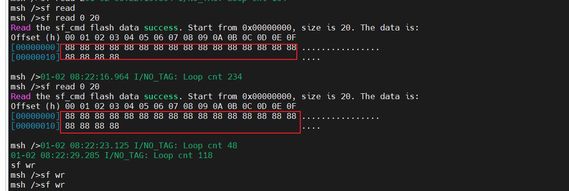

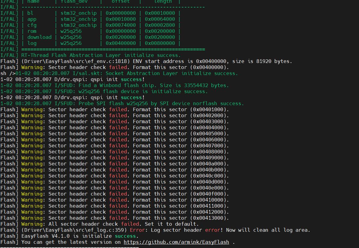

问题分析:SFUD操作W25Q256无法正常读写的原因
根据您描述的现象(上电后首次读写失败,但手动写入一次后恢复正常),以及结合W25Q256的特性和SFUD库的工作原理,以下是可能的原因和解决方案:
?️ 根本原因:Quad SPI模式未被正确初始化
W25Q256芯片有一个关键特性:上电后默认禁用四线模式。它的状态寄存器2中的QE (Quad Enable)位需要显式设置才能启用QSPI通信。
具体原因:
上电默认状态:
- W25Q256上电时处于标准SPI模式(1线),状态寄存器2的QE位默认为0。
- SFUD库可能尝试直接用QSPI(4线)模式通信,导致读写失败。
手动写入后恢复正常的解释:
- 裸机写入操作会触发以下过程:
- 发送
WRITE ENABLE命令(0x06)
- 写入数据(例如页写入0x02)
- 在此过程中,底层驱动可能会自动配置状态寄存器,设置QE位。
- 此后芯片进入QSPI模式,SFUD才能正常操作。
SFUD的初始化流程缺陷:
- SFUD默认初始化流程中,可能未正确处理QE位的配置,导致QSPI未被激活。
- 部分早期版本的SFUD库需要手动增加QE位设置。
? 解决方案:强制启用QE位
在SFUD初始化后,手动设置W25Q256的QE位(状态寄存器2的Bit 1)。
