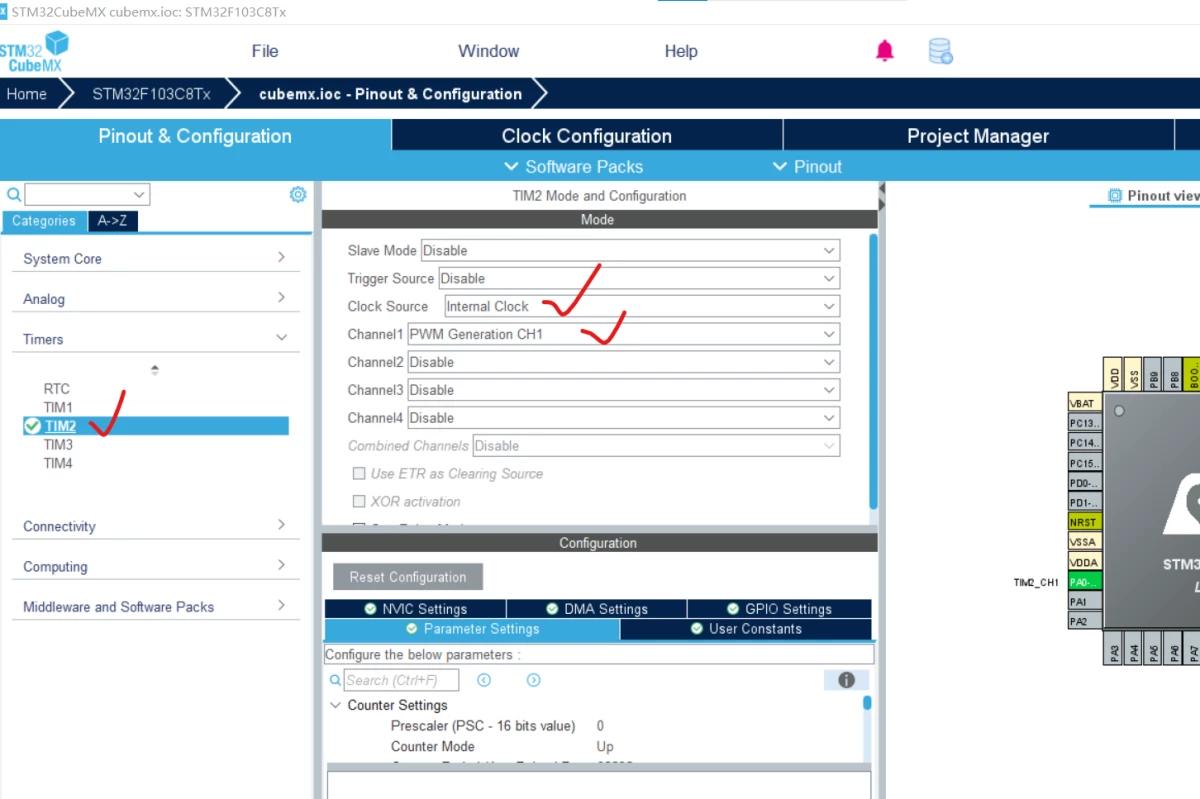

参照这这篇文档
https://blog.csdn.net/2301_80066900/article/details/144024976

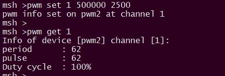

芯片f103c8t6,rt版本4.1.1, 定时器
ti

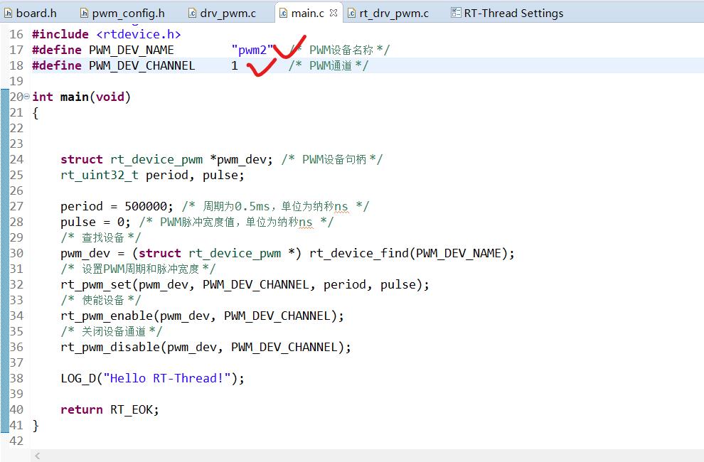

M2, 通道channl1,编译无任何错误,执行shell中的pwm命令,设置了周期和占空比,但是读出设置一直是62周期,62占空比,无法设置进去。
这时怎么回事?直接在代码中写入周期和占空比,读出来还是62.

pwm set 1 接参数,这个不是在设置PWM1吗?你用的是PWM2。
