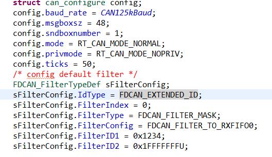

rt-thread studio里面如何设置CAN过滤器?
这个是我配置的过滤器,想问下大家这个设置的为啥不起作用啊,我的环境是rt-thread studio,然后版本是5.1,板子是野火的STM32H743
回帖(1)
回头太晚
2025-9-12 18:21:08
在RT-Thread Studio中配置STM32H743的CAN过滤器时,需结合硬件特性和RT-Thread的CAN框架。根据你提供的配置代码和分析,以下是解决方案:
1. 关键问题分析
  • 过滤器掩码错误0xFFFFFFFF表示要求ID完全匹配(标准帧下匹配所有11位),导致其他ID被过滤。
  • 扩展帧支持:若接收扩展帧(29位ID),需设置ide = RT_CAN_EXTID
  • 过滤器数量:仅一个过滤器可能无法覆盖所有消息。
  • 配置时机:过滤器配置应在设备打开后(rt_device_open())进行。

3. 配置说明
参数 作用
.mask 0 掩码为0时接收所有ID
.ide RT_CAN_STDID/EXTID 区分标准帧(11位)和扩展帧(29位)
.count 2 两个独立的过滤器项(标准帧+扩展帧)
.hdr -1 驱动自动分配硬件过滤器组

5. 常见问题排查
  • 硬件过滤器组不足:STM32H743最多28个过滤器组,减少其他过滤器的占用。
  • 波特率不匹配:确保发送/接收端波特率一致(使用RT_CAN_CMD_SET_BAUD设置)。
  • 物理层故障:检查CAN线路终端电阻(120Ω)和信号质量。
  • 驱动支持:确认BSP驱动是否完善(检查drv_can.c中的过滤器实现)。
6. 配置标准帧专用过滤器
若只需接收特定ID(如0x123)的标准帧:
struct rt_can_filter_item item = {
    .mode  = CAN_FILTER_MODE_MASK,
    .mask  = 0x7FF,         // 标准帧完整11位需匹配
    .id    = 0x123,         // 目标ID
    .ide   = RT_CAN_STDID,
    .hdr   = -1,
struct rt_can_filter_config cfg = {1, &item};
:此配置要求接收的ID必须为0x123,且为标准帧。
通过修正掩码值、区分帧类型并确保配置时机正确,过滤器即可正常工作。若问题依旧,建议检查硬件连接和CAN驱动底层实现。
