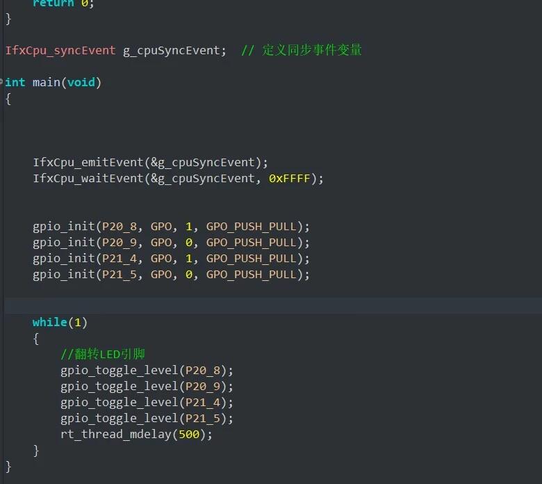

在TriCore TC377上移植RTT(RT-Thread)时,出现正常烧录无法运行但Debug模式下功能正常的现象,通常涉及初始化时序、中断配置或硬件依赖的隐性依赖问题。以下是可能原因及针对性解决方案:
核心原因分析
调试器对时序的隐性修正
- 时钟初始化:Debug模式下调试器可能强制设定时钟或插入延迟,掩盖了时钟初始化缺陷(如PLL未稳定即切换系统时钟)。
- 外设初始化顺序:调试器可能延长复位时间,使外设(如Flash控制器)有足够时间准备;非Debug模式时若访问过快会失败。
中断向量表定位错误
- 非Debug模式时中断向量表地址未正确映射到物理内存(如未重定位到RAM),导致中断触发后无法跳转到正确的ISR。
看门狗未禁用或喂狗延迟
- 非Debug模式运行时,若看门狗未被正确禁用或喂狗不及时,会引发复位。调试时暂停CPU会暂停看门狗计数器。
堆栈指针(SP)初始化异常
- 启动文件中栈顶指针(
_stack_top)未对齐到8字节边界(TriCore硬性要求),或堆栈溢出覆盖关键数据。
内存访问冲突(Cache/MMU)
- 未正确初始化Cache或MMU,导致非Debug模式访问物理地址失败(如访问未缓存的Flash区域)。
解决方案与排查步骤
1. 检查启动文件初始化逻辑
- 关键点:确保
_start汇编代码中正确初始化SP并禁用看门狗。
示例修改(startup_TC377.S):
/* 设置栈指针(8字节对齐) */
movh.a %sp, hi:__stack_end
lea %sp, [%sp] lo:__stack_end
and %sp, -8 /* 强制8字节对齐 */
/* 立即禁用看门狗 */
movh.a %a15, hi:0xF00005F0 /* WDT_CON0地址 */
mov d15, 0x00
st.w [%a15]0, %d15
2. 验证中断向量表重定位
- 操作:在
rt_hw_board_init()中显式重定向中断向量表到RAM:
// 将向量表从Flash拷贝到RAM起始地址0xD0000000
memcpy((void*)0xD0000000, (void*)&__vector_table_start, VECTOR_TABLE_SIZE);
// 设置BIV寄存器指向新向量表
__mtcr(0x8084, 0xD0000000); // BIV寄存器地址为0x8084
- 检查链接脚本:确保RAM区域包含向量表(
.vectors段):
.vectors : {
KEEP(*(.vectors))
} > dsram0 /* 定位到RAM */
3. 时序敏感代码增加延时
4. 看门狗处理
5. Debug与Release差异排查
- 优化等级:编译Release版本时使用
-O0(无优化)测试是否正常。
- 内存初始化:检查
.bss段清零和.data段拷贝是否完整:
/* 清零.bss */
movh.a %a15, hi:__bss_start
lea %a15, [%a15] lo:__bss_start
movh %d15, hi:__bss_end
lea %d15, [%d15] lo:__bss_end
j .Lclear_bss
.Lloop_bss:
st.w [%a15+]0, %d0 /* d0=0 */
.Lclear_bss:
jlt %a15, %d15, .Lloop_bss
6. 硬件诊断
- 串口输出调试:在
main()前通过串口输出信息(需确保UART初始化独立于RTT):
void Early_Debug_Out(char *msg) {
// 直接配置UART寄存器发送消息
Early_Debug_Out("Booting...n");
- 异常捕获:实现
trap_handler()捕获非法指令/内存访问:
void __attribute__((trap_handler)) trap_handler(void) {
uint32_t trap_id = __mfcr(0xFE3C); // 读取TIN寄存器
while(1); // 断点或记录错误
最终验证流程
- 烧录后通过复位引脚硬复位(避免调试器残留影响)。
- 用示波器检查关键信号:
- 系统时钟(如PLL输出引脚)。
- 看门狗复位信号(如nRST引脚电平)。
- 若仍失败,逐步移除RT-Thread组件,退化为裸机程序(仅点灯+串口),定位问题模块。
重要提示:TriCore的异常行为常由内存对齐错误(SP非8字节对齐)或非法指令陷阱引起。优先检查启动文件与链接脚本中对齐约束,并使用调试器记录复位原因(通过RSTSTAT寄存器)。
通过以上步骤,可系统性定位并解决TC377上RTT移植的异常问题。
