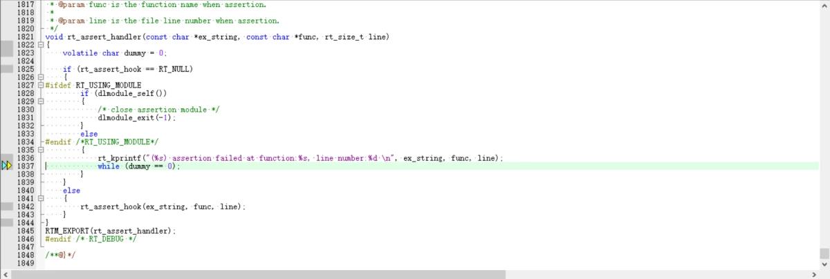

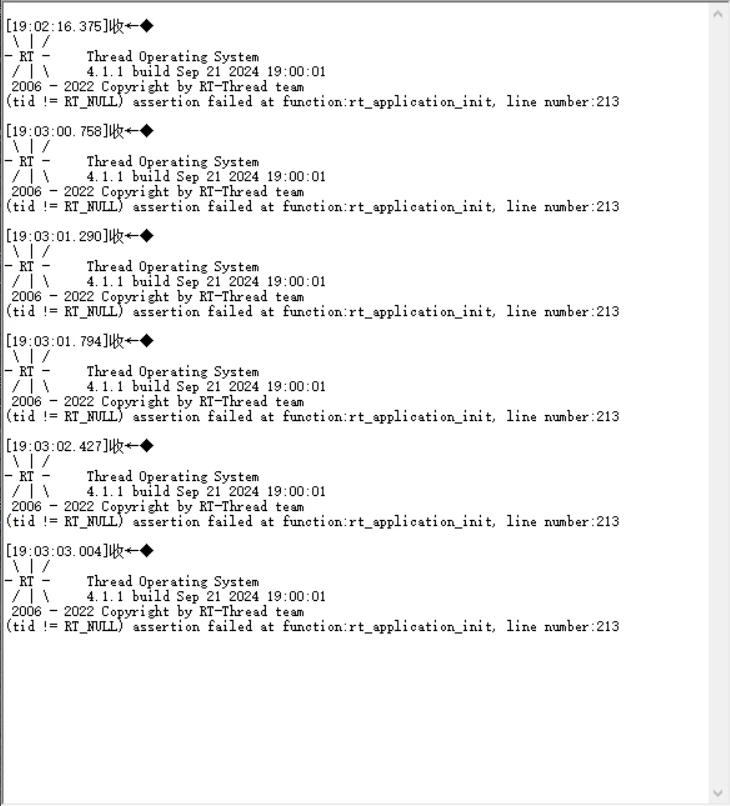

用gd32f470移植成功无法进入main函数,怎么解决?
如下所示,我之前用gd32f470移植成功无法进入main函数,之后用官方例程用STM32f407去跑也还是这样

如果使用的是小内存管理,需要打开宏如下:
define RT_USING_SMALL_MEM
define RT_USING_HEAP
define RT_USING_SMALL_MEM_AS_HEAP
