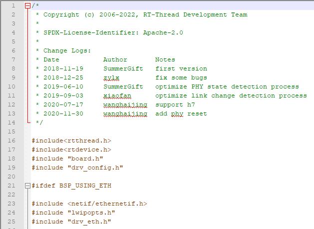

移植以太网驱动时,遇到异常。
使用的drv_eth.c drv_eth.h的版本信息如下图所示,

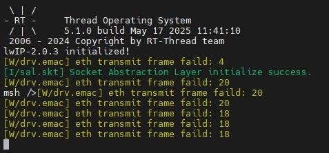

编译运行之后,显示的异常如下图所示,

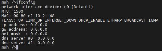

使用ifconfig,打印信息如下图所示,
麻烦给看下这种异常该如何排查,谢谢。

环境:keil mdk
版本: rt-thread-4.1.1
开发板:stm32h743-atk-apollo
Cube配置ETH GPIO引脚的时候,速度需要改为 Very High
