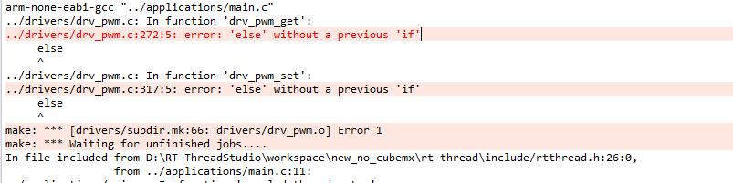

报错信息
驱动程序里没有STM32H7的

以及另一个函数中也是else 报错
  • static rt_err_t drv_pwm_set(TIM_HandleTypeDef *htim, struct rt_pwm_configuration *configuration)
