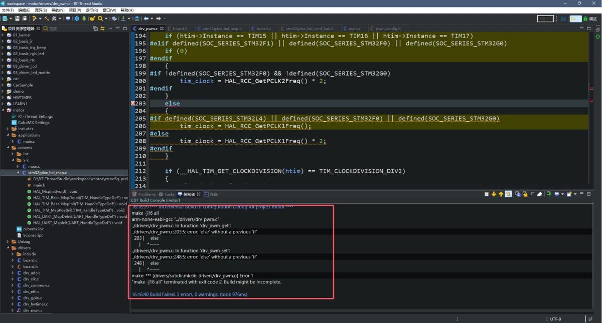

stm32g431使用pwm设备出现报错怎么解决?
配置完pwm设备后出现一下报错
回帖(2)
李明聪
2025-9-10 17:36:01
在drv_pwm.c文件里面增加drv_pwm_get函数和drv_pwm_set两个函数里面分别增加
