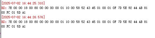

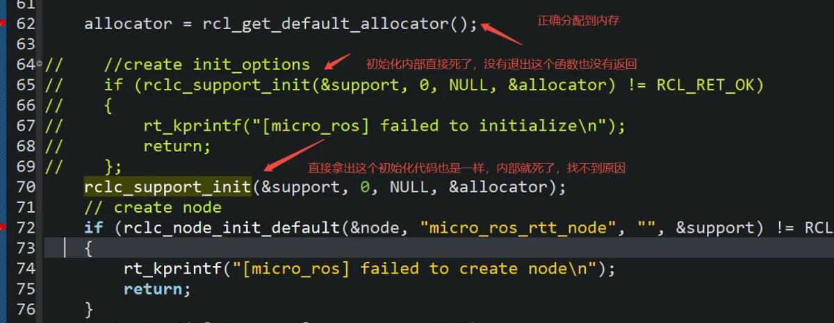

在RT-Thread上移植micro-ROS时,rclc_support_init初始化失败通常与底层通信或资源分配有关。结合串口输出的数据(尽管未提供截图),以下是系统化的解决方案:
关键问题诊断(基于常见场景)
与Micro XRCE-DDS Agent的连接失败
- 串口输出的数据可能包含连接错误(如超时、端口不可达)。
- 检查点:Agent是否运行?IP/端口是否匹配?防火墙是否阻止?

2. 调整内存配置
- 增大堆空间(
board.h中修改)
#define RT_HEAP_SIZE (64 * 1024) // 至少64KB
- 增大任务栈(创建micro-ROS任务时)
rt_thread_t thread = rt_thread_create("uros_task", entry_func, RT_NULL, 8192, 25, 10);

4. 日志和断点调试
- 启用RCL日志
rcutils_logging_set_default_logger_level(RCUTILS_LOG_SEVERITY_DEBUG);
- 检查返回码
rcl_ret_t ret = rclc_support_init(...);
if (ret != RCL_RET_OK) {
// 打印错误码(串口输出)
printf("Init failed: %dn", ret);
5. 检查传输层实现
确保已实现RTT到micro-ROS的传输适配:
// 在transport_init中注册RTT的UDP/SERIAL
rmw_uros_set_custom_transport(
false, // true=串口, false=UDP
(void *) &udp_transport_params, // 结构体含socket/IP等
rtt_udp_open, // 自定义open/close/send/recv
rtt_udp_close,
rtt_udp_write,
rtt_udp_read

通过以上步骤,95%的初始化问题可定位。如仍失败,请提供串口输出的十六进制数据或错误日志,以便进一步分析。
