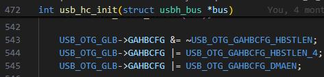

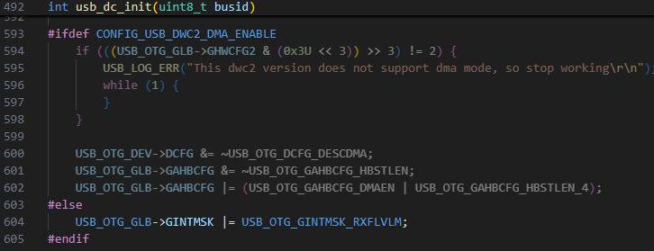

因为从ST F4的USB协议栈迁移到CherryUSB,在看两个协议栈的代码时发现CherryUSB作为HOST使用时,只能使用HS,因为HS支持DMA,但是作为Device时却不需要,故有此一问。
图为CherryUSB设备初始化中对于DMA是否开启的配置
图为CherryUSB主机初始化中配置,是必须开启DMA的
