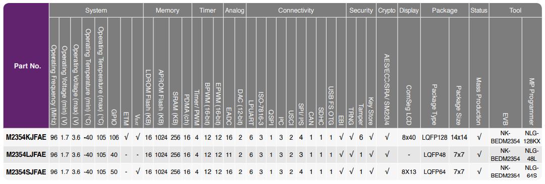

M2354 系列选型指南:

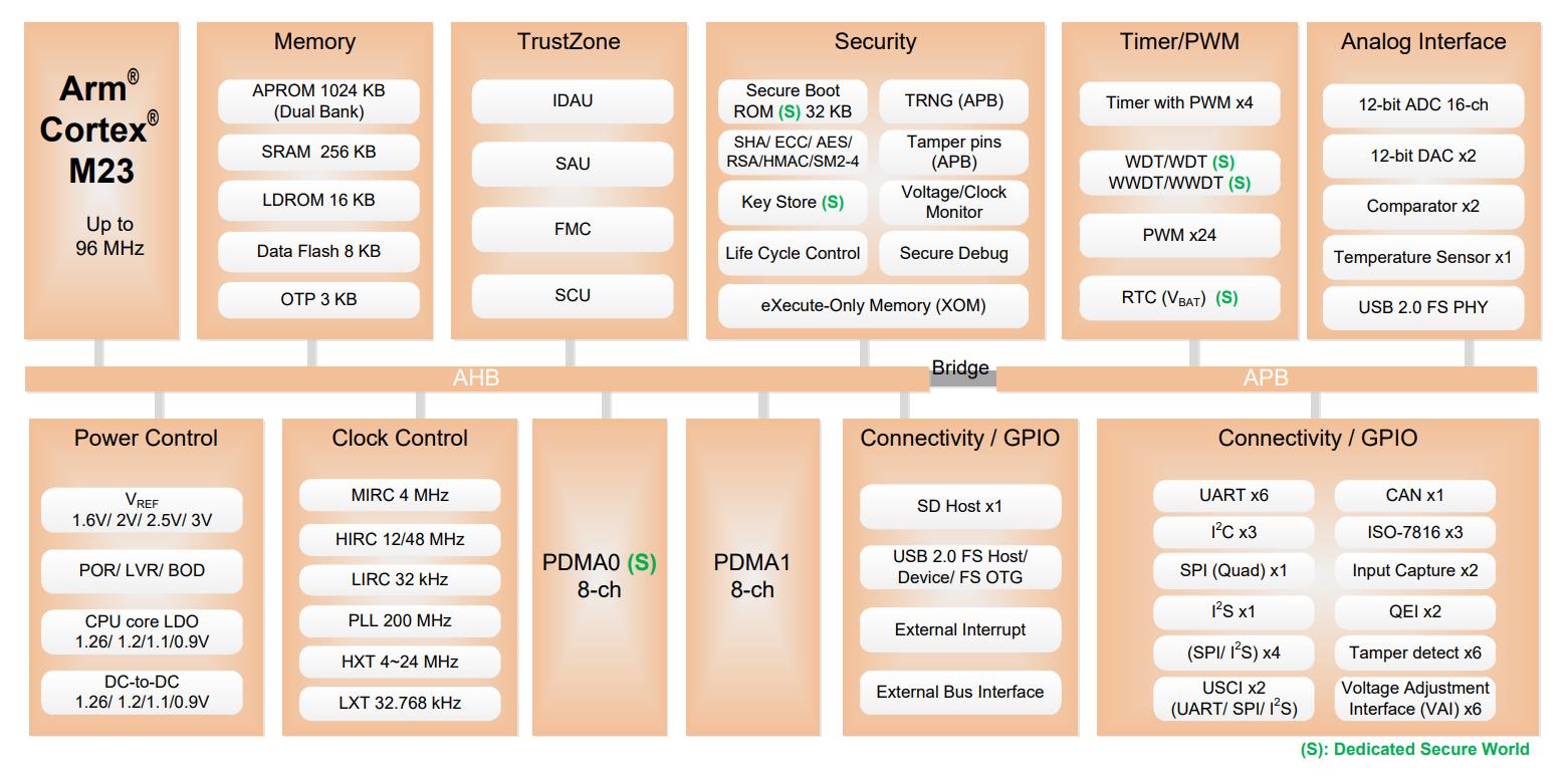

M2354 系列框图:

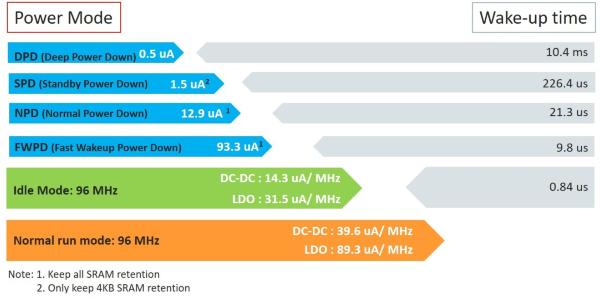

2. 低功耗
a) 正常运行模式消耗 39.6 μA/MHz(DC-DC 电源模式)。
b) 深度掉电(DPD 模式)电流小于 0.1 μA。具有 80 字节数据保留的 RTC作功耗低于 0.5 μA。
M2354 系列电源效率:

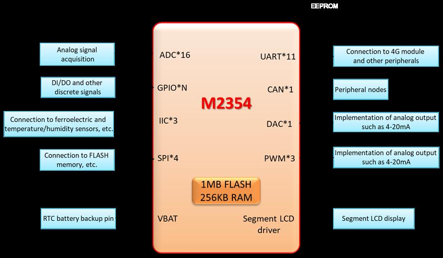

RTU框图:
