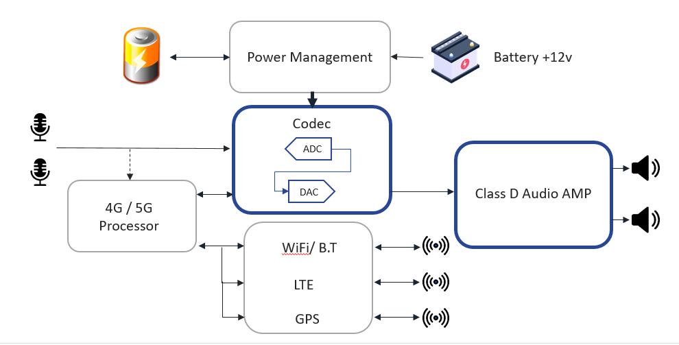

T-BOX音频架构:
T-BOX 音频架构的主要特点包括:
  • 独立电源管理系统
  • 双麦克风音频处理
  • 编解码器、D类音频放大器和车载信息娱乐系统(IVI)的分离

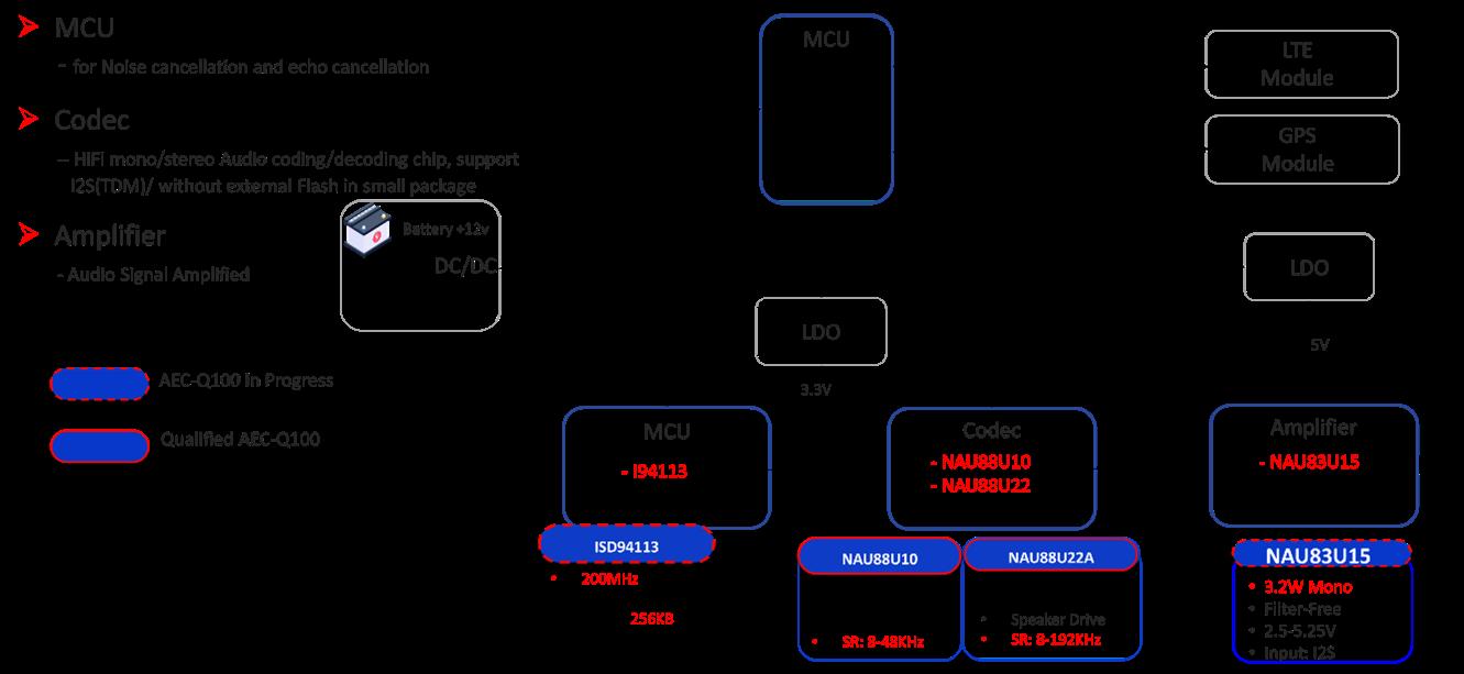

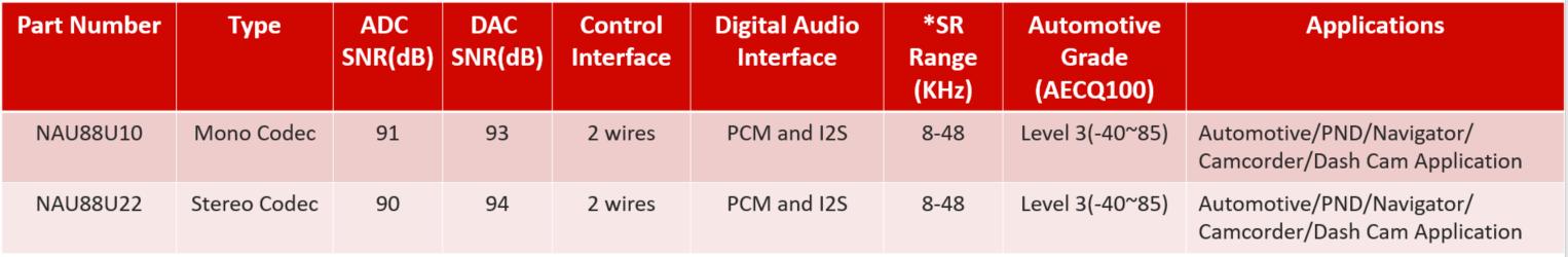

新唐科技推出两款专为车规级应用设计的低功耗、高码率解码器,提供单通道和双通道选项。这些器件具有高精度 24 位立体声 ADC 和 DAC 功能,并集成了多种附加功能以简化音频系统设计解决方案。采用标准 QFN32 (5*5mm) 格式封装,有助于开发人员缩短从初始产品设计到批量生产的时间。
*SR:采样率
Using the NAU88U22A as an example, it integrates advanced digital signal processing features, including:
  • 5 频段均衡
  • 3D 声音增强
  • 自动麦克风混音信号电平控制
  • 通过ADC输入回放路径的线路输入
  • 其他数字滤波选项
该NAU88U22A支持宽电压范围,并采用两种电源配置运行。其数字内核在低至 1.7V 的电压下高效运行,优化功耗(工作电压范围:1.7V-3.6V)。扬声器BTL输出和两个辅助线路输出可使用5V电源(工作电压范围:2.5V-5.5V),最大输出功率可达1W。此外,通过软件控制的内部寄存器可以实现灵活的省电模式。
主要优势:T-BOX设计架构中的汽车级编解码器

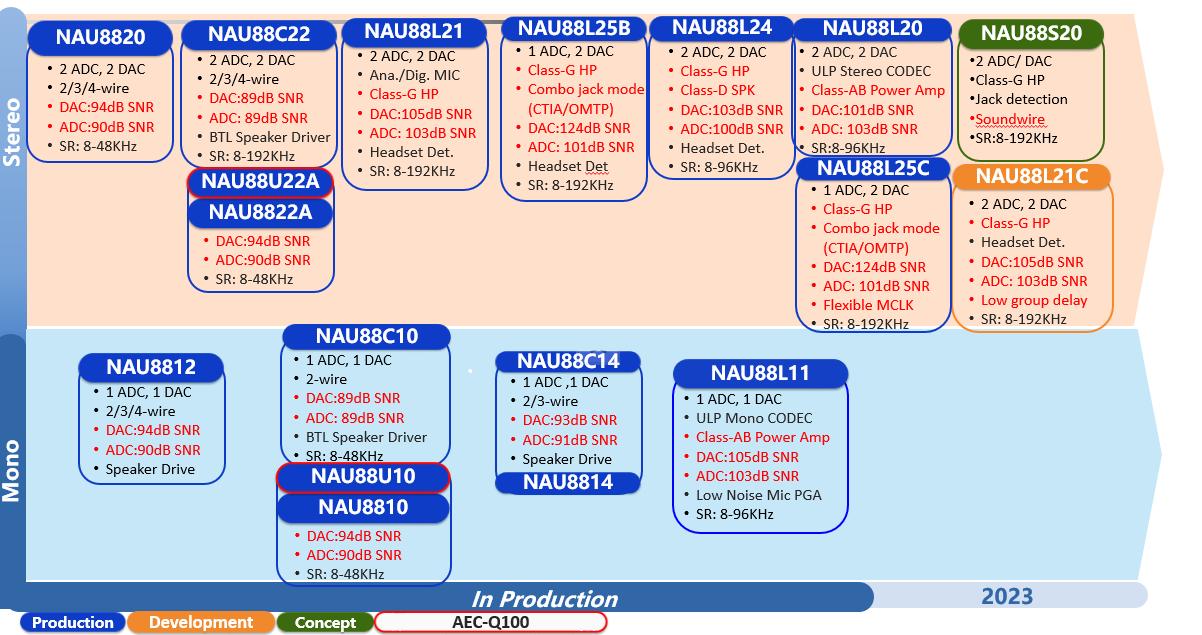

音频编解码器路线图:

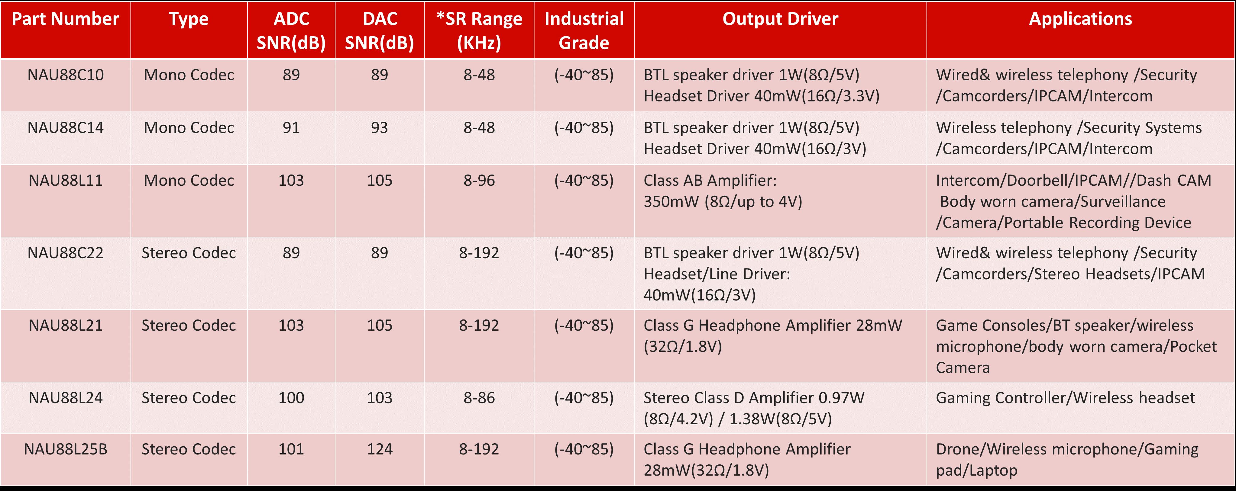

We also provide industrial-grade single-channel and dual-channel 编解码器产品,工作温度范围为 -40°C 至 85°C。 选择表概述如下:
*SR:采样率

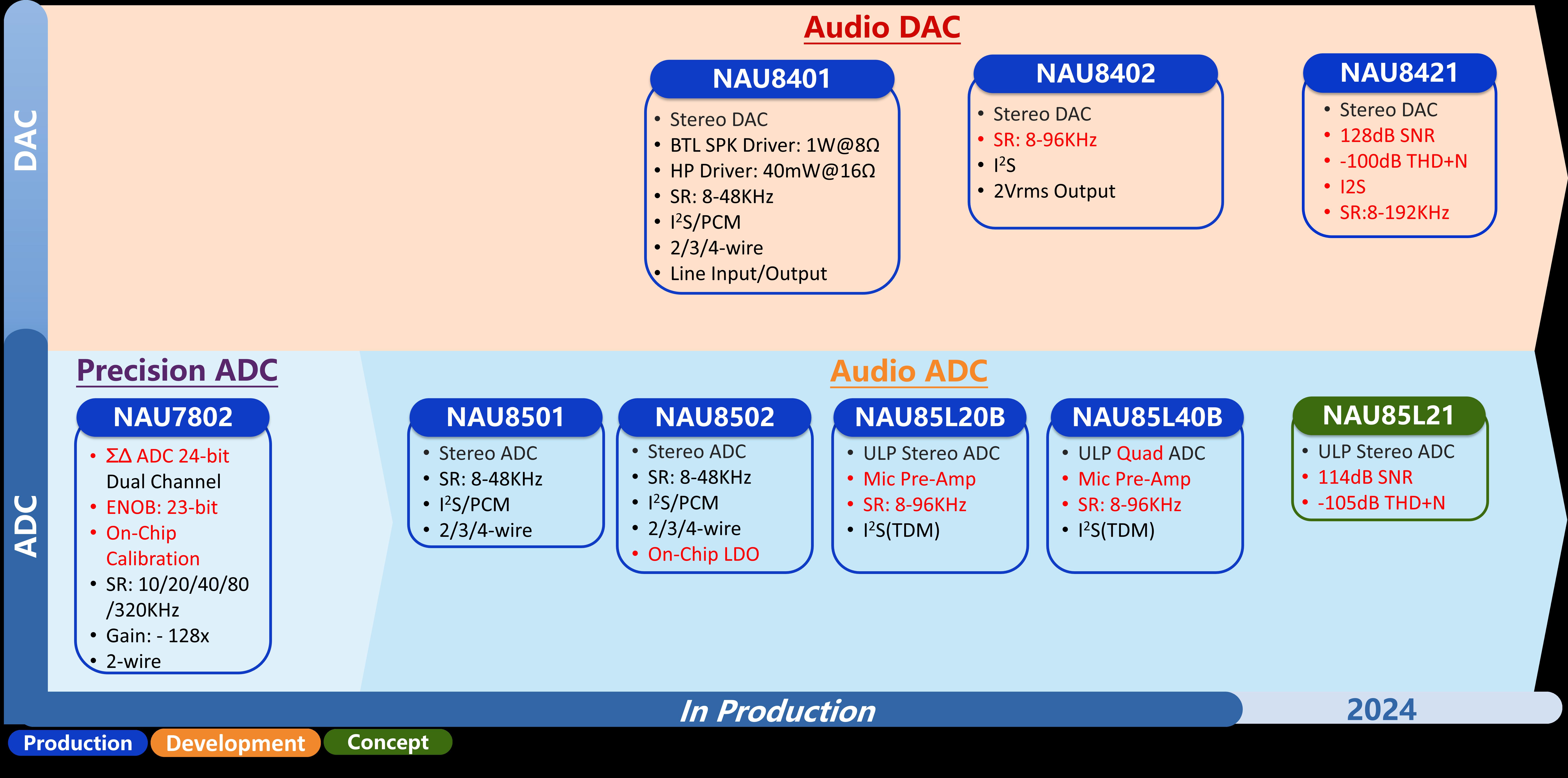

音频 ADC/DAC Roadmap:

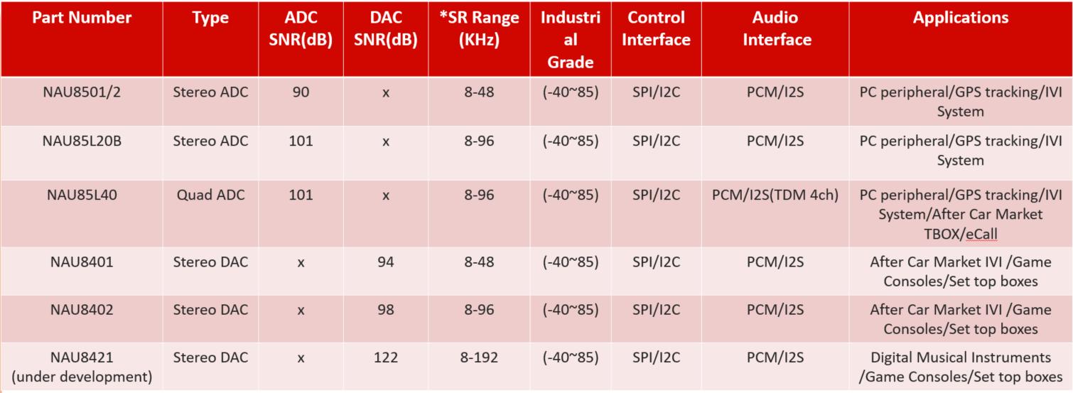

对于独立的 ADC/DAC 应用,我们提供工业级单通道和双通道 ADC/DAC 产品,设计用于工作温度范围为 -40°C 至 85°C。 详细选择表如下:
*SR:采样率
