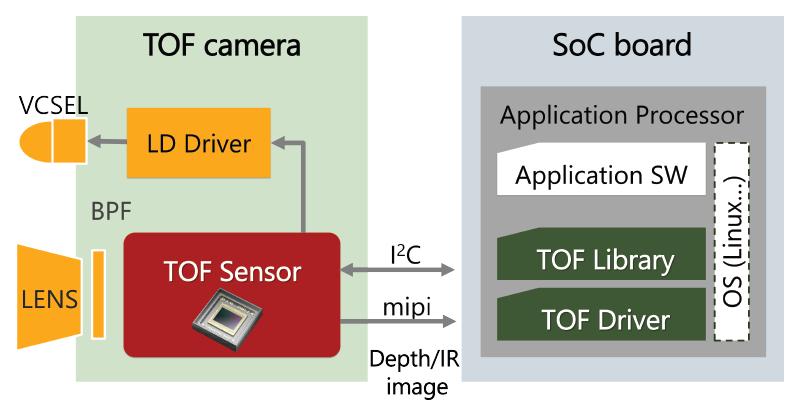

  • 独特的结构设计(结合ISP)→ 显着降低外部计算要求和集成成本。
  • 芯片内的逻辑电路→实现高分辨率,满足严格的低功耗要求。
  • 独特的芯片结构和测试原理→有效抑制动态模糊,确保高耐光性,同时输出2D(红外)和3D(深度)数据。

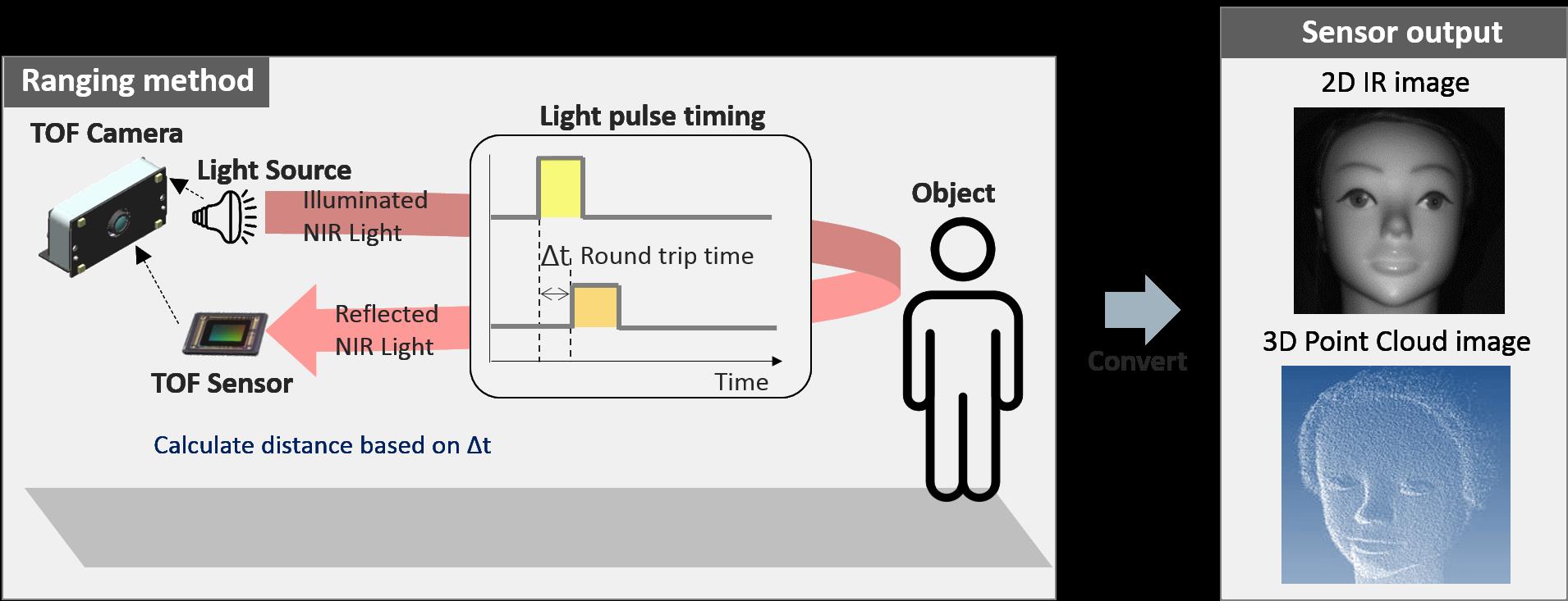

Testing Principles
※ 测量脉冲光的飞行时间,以检测 TOF 相机与被测物体之间的距离。

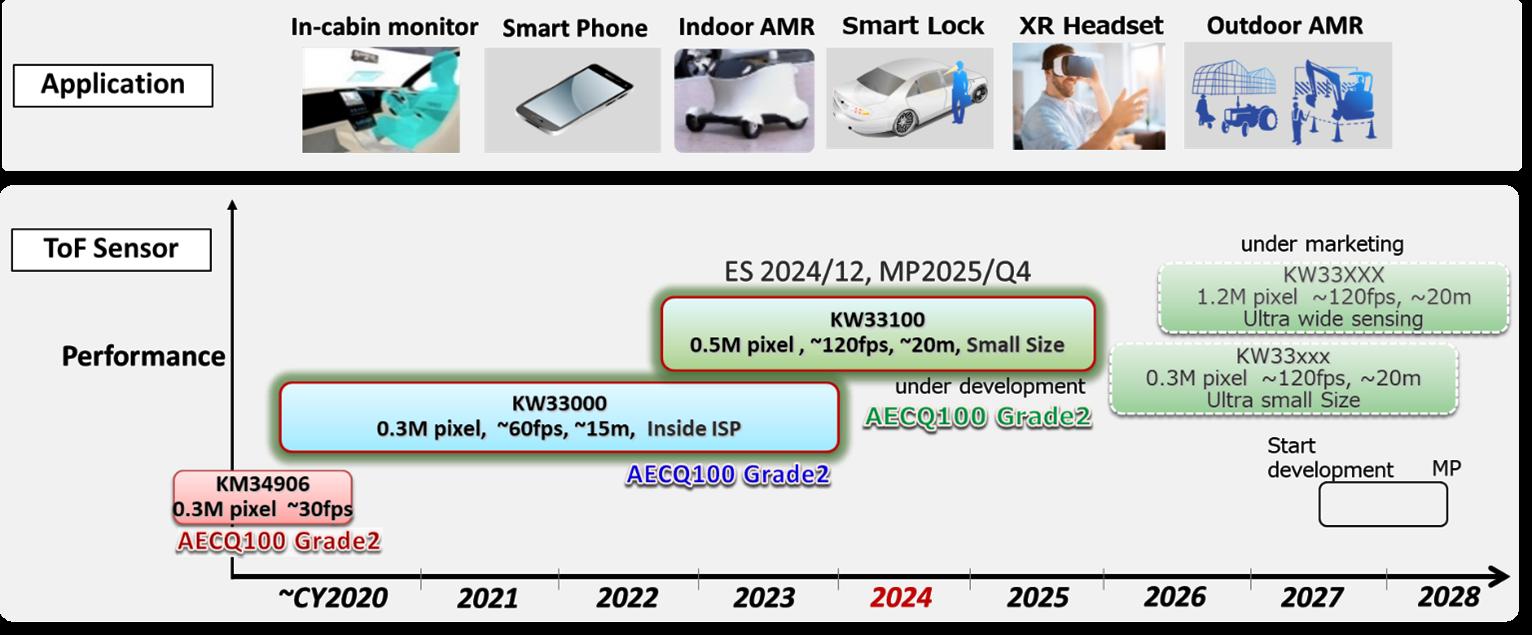

ToF 产品路线图

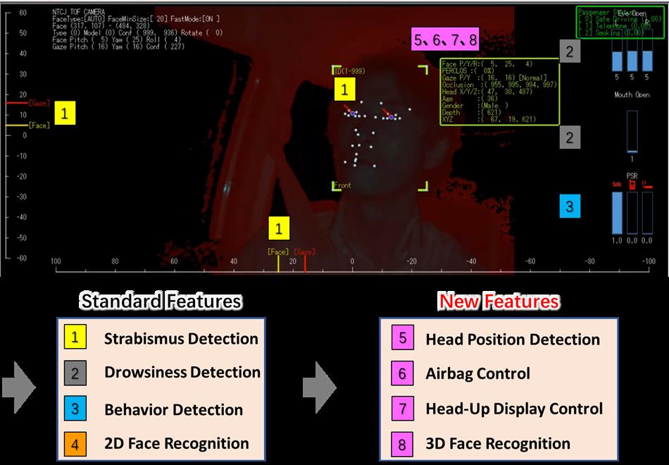

应用2—机舱内的 3D 传感

◆ 系统解决方案提供
针对特定客户应用定制的 POC 评估板。
