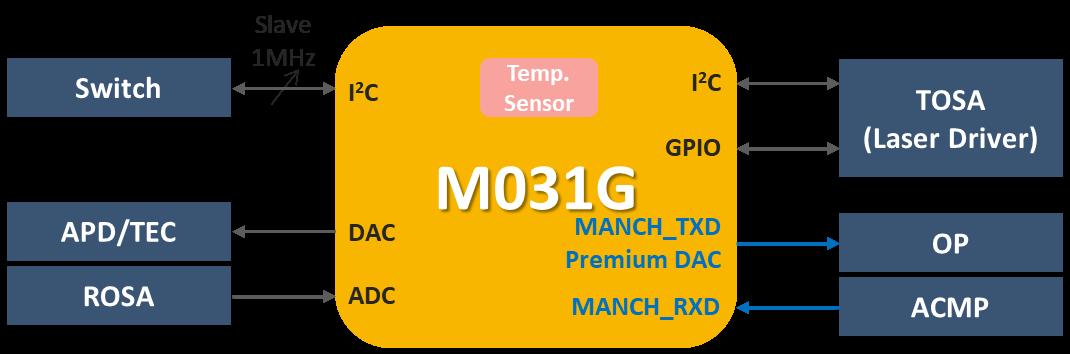

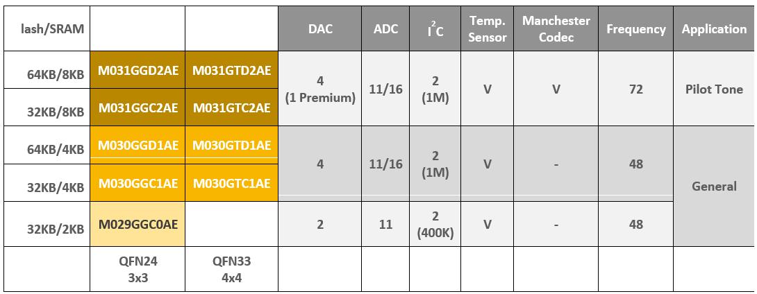

基于NuMicro M031G导频调制光收发器解决方案

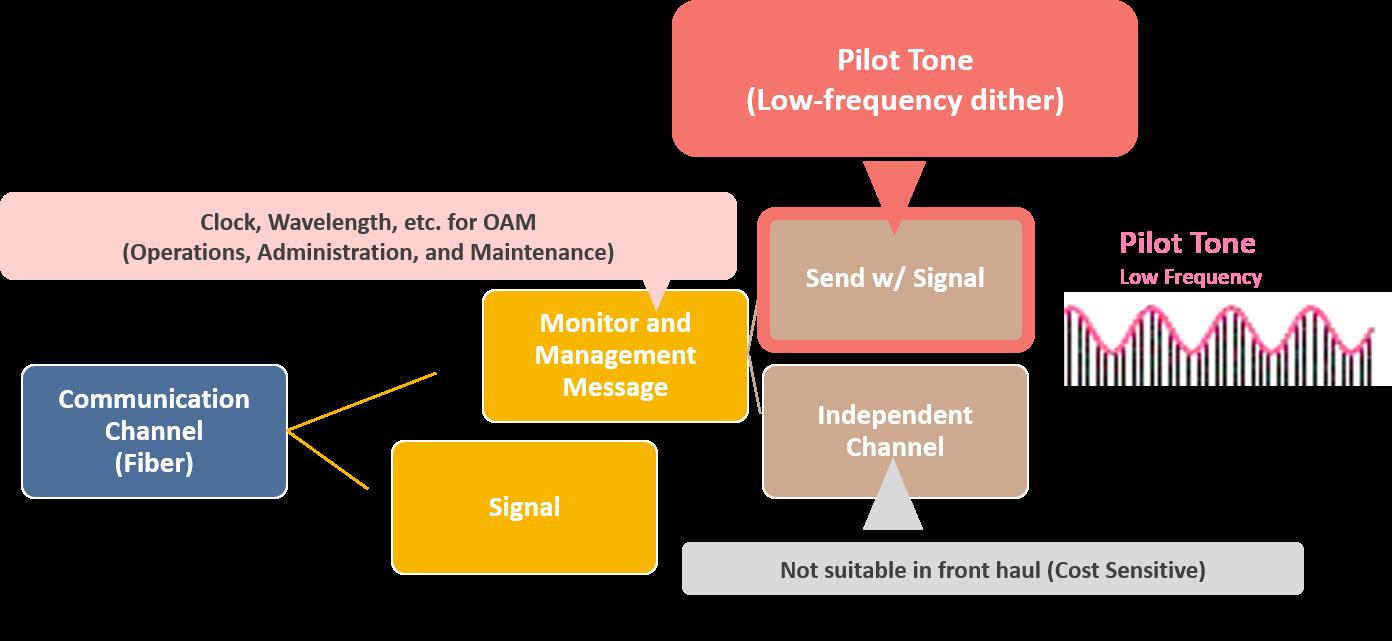

导频调制涉及在波分复用系统中为每个波长添加轻微的低频正弦或余弦调制以对信号进行编码。不同的波长使用不同的调制频率来标记其信号。当这些低频信号被添加到光波长中时,它们会在光信号的峰值处产生调制幅度,称为导频调制信号。

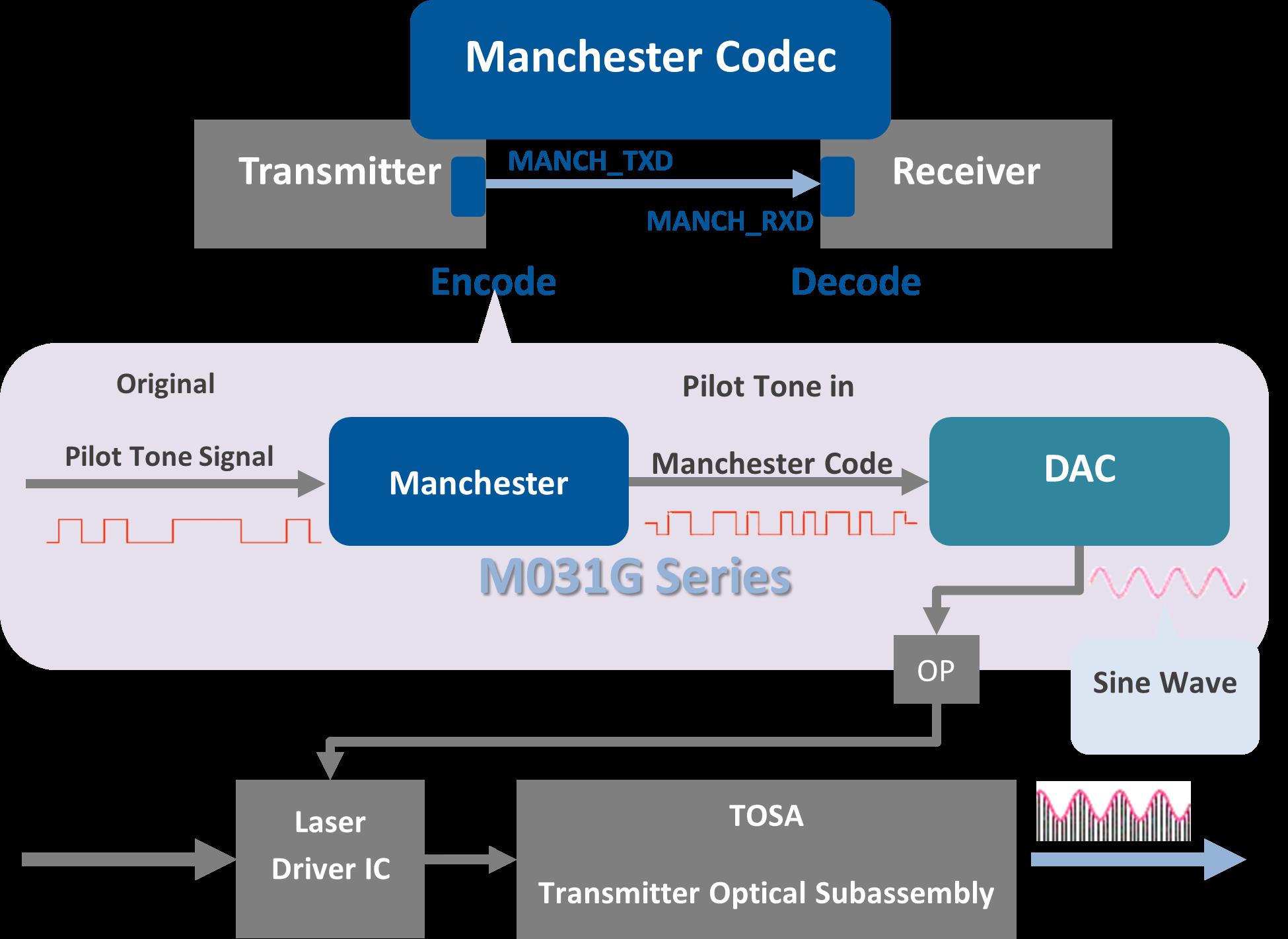

这些信号与原始信号一起通过光网络传输,其频率在消息通道的带宽内。为防止干扰数据信号,其频率必须低于数据通道的最小截止频率。但是,为了避免影响EDFA(掺铒光纤放大器)的动态增益特性,它们的频率不能太低。因此,导频调制信号通常在10 kHz至1 MHz之间工作,被归类为低频微干扰信号。这些信号使用曼彻斯特编码传输,确保传输和接收之间的同步。光模块需要集成的曼彻斯特编解码器来生成和解码曼彻斯特码,从而将导频调制光模块与普通光模块区分开来(图 1 说明了光模块中内置的曼彻斯特编解码器)。
新唐科技推出首创的新唐M031G系列,这是全球首款硬件导频调制MCU。该系列集成了专用硬件曼彻斯特编解码器,可实现专为导频调制信号量身定制的曼彻斯特码的快速调制和解调。它支持调幅(AM)和调频(FM)模式,全面满足电信运营商和设备制造商的要求。

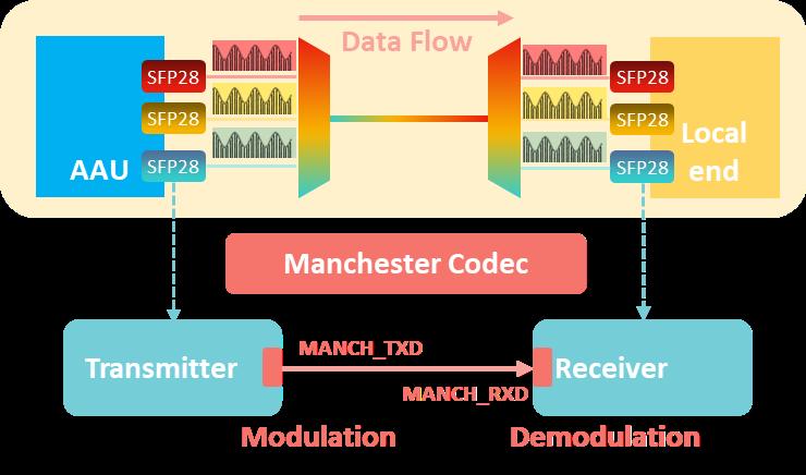

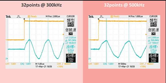

NuMicro M031G 系列集成了硬件曼彻斯特编解码器,支持 CRC,用于调制和解调低频微干扰信号。它还包括一个支持自动数据生成的DAC,可以产生500 kHz的正弦波进行频率调制(图3说明了正弦波调制信号的生成)。测试证明,DAC能够在500 kHz下可靠地生成平滑的正弦波调制信号(图4显示了DAC0的测量MANCH_TX输出)。
NuMicro M031G 系列特点:
  • 硬件曼彻斯特编解码器(M031G系列):用于低频微干扰信号的调制和解调。
  • 具有自动数据生成功能的 DAC(M031G 系列):可生成 500 kHz 的 32 点平滑正弦波,用于导频调制应用。
  • 内置温度传感器:0°C至70°C范围内精度为±1.6°C;在-40°C至105°C范围内的精度为±2°C。
  • 紧凑封装:QFN24 3x3 mm;QFN33 4x4 毫米。
  • I²C:支持1 MHz从模式,无需保持SCL,具有预刻录的I2C 引导加载程序。
The NuMicro M029G/M030G/M031G系列 provides a comprehensive solution for 光模块应用,M031G系列是全球首款硬件导频调制光模块。因此,它满足通用光模块和导频调制模块应用的要求。
