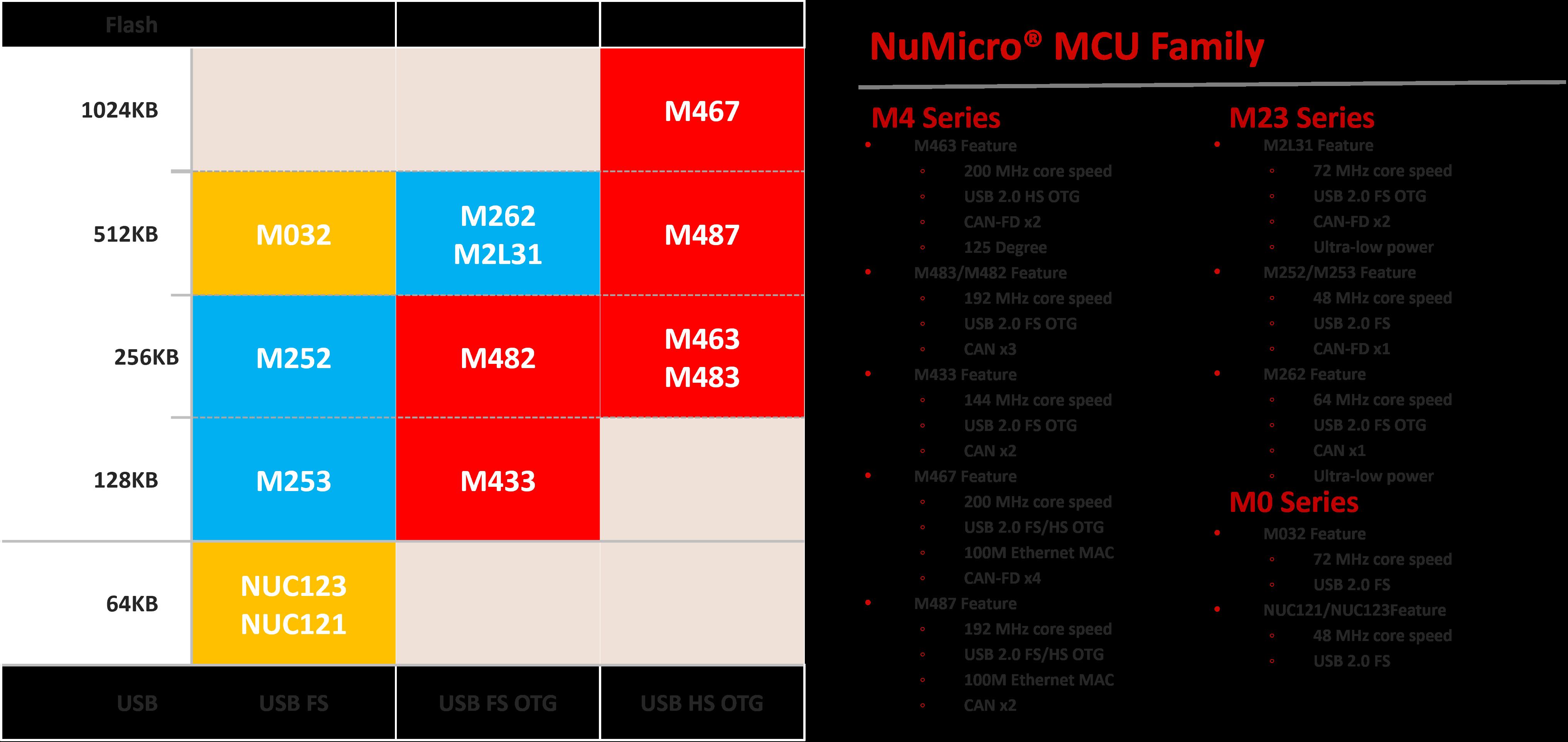

随着芯片技术的进步,USB 已成为 MCU 的标准接口,为连接外部设备提供了灵活性和多功能性。新唐科技是将USB接口集成到MCU/MPU芯片中的先驱,采用ARM® Cortex® M0/M23/M4/ARM9/A35 core products featuring built-in USB support.
主要特征:
  • USB 2.0 FS/HS、OTG 和 PHY 支持
  • USB 2.0 FS:多达 25 个可配置端点,1.5KB 缓冲区
  • USB 2.0 HS:多达 12 个可配置端点,4KB 缓冲区
  • 丰富的示例代码
  • 广泛的包装选项:包括紧凑型 QFN48 (5x5)

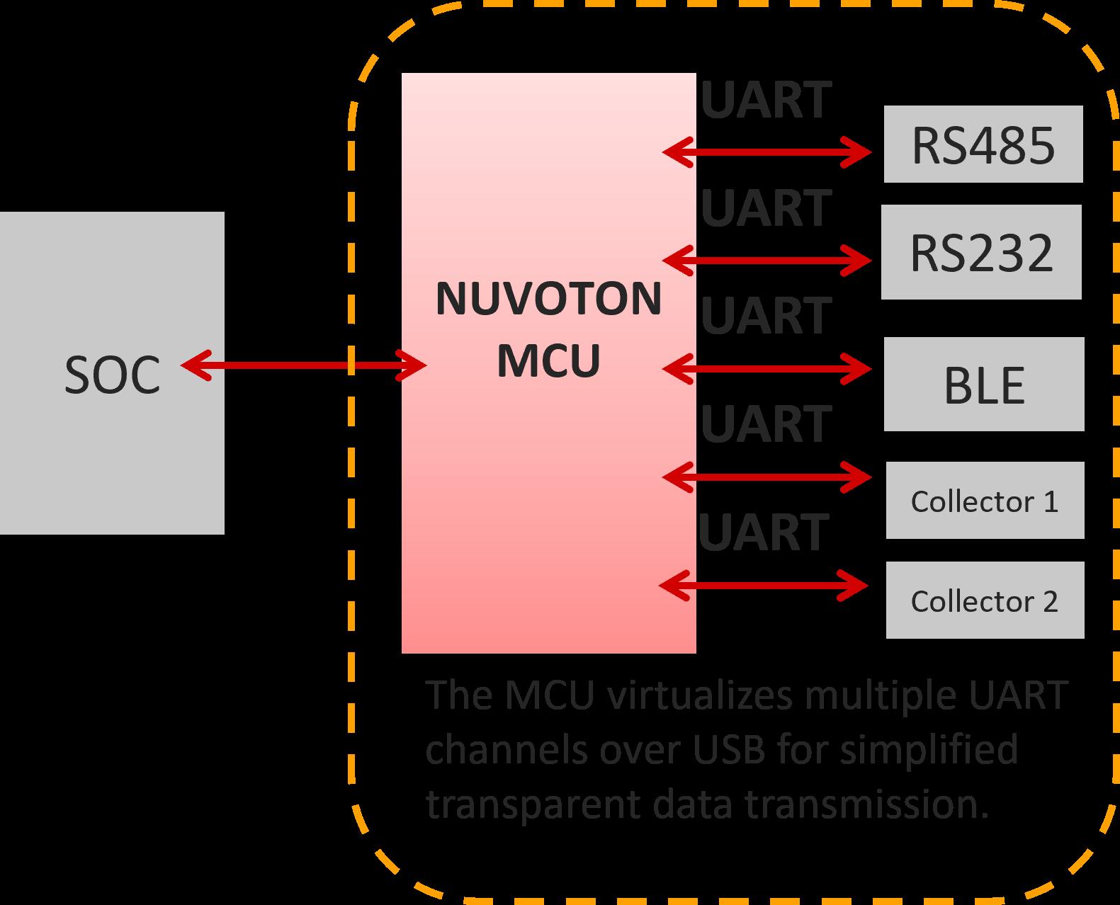

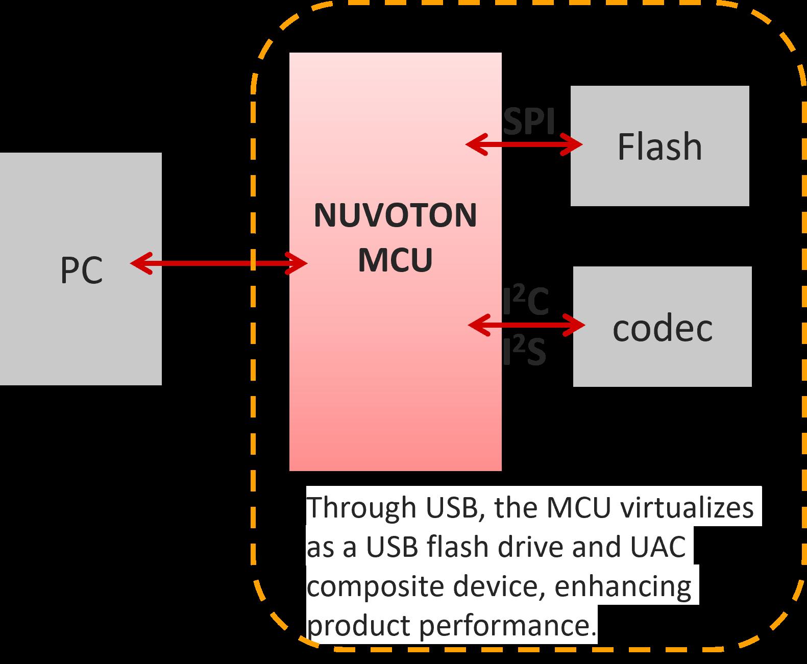

新唐的USB接口性能使MCU不仅能够处理典型的设备/主机通信,还可以通过USB虚拟化多个设备或数据通道。这一特点有效满足了各种应用的多样化需求。
USB 虚拟多复合设备:
USB 虚拟多数据通道:
图2:在工业通信网关中,扩展接口并简化数据链路
USB 系列产品组合:
