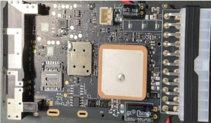

电瓶车 TBOX(Telematics Box)是车联网的核心组件,通过整合通信、定位、控制等功能模块,实现车辆与云端、用户之间的数据交互。
  随着电动车智能化程度的不断提升,车载 TBOX(Telematics Box)作为车辆与云端通信的核心模块,对电源管理的效率、稳定性和安全性提出了更高要求。SL3160H 是一款专为开关电源设计的高集成度DC-DC 控制器,凭借其优异的性能和丰富的保护功能,成为电动车TBOX 电源方案的理想选择。

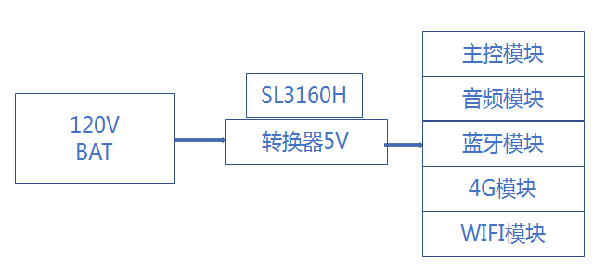

一、TBOX 原理图框图

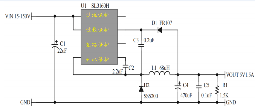

                     原理图

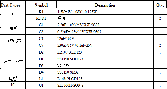

           BOM 输入 120V 输出 5V1A
三、 LAYOUT注意事项:
1. 续流二极管靠近输出电容和电感放置
2. 输入电容,电感、输出电容、续流二极管形成的环路尽量小,layout走线短粗。
3. VCC电容、FB分压电阻、FB电容尽量靠近芯片放置。
4. 采样二极管D2从输出电容端取样。
5. 输出端必须加假负载电阻,建议值1.5K。
四、应用注意事项
1. 输入电压低于15V时,建议在VOUT与VCC之间加二极管D1(M7)以增强VCC供电能力。
2. 低温环境(最低-40℃)下工作时,输出电容建议选择两个高频低阻的电容并联。

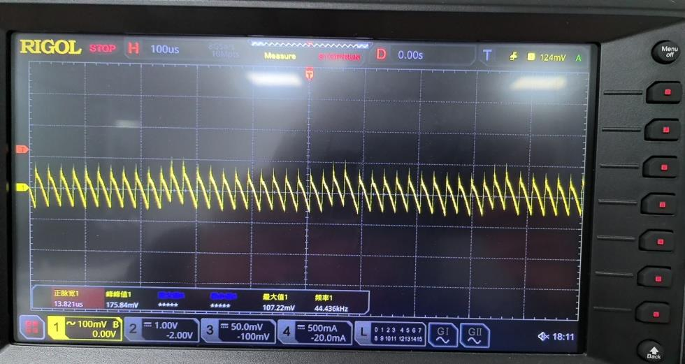

2、输出纹波小:90V输入1A负载,纹波0.1V以内;

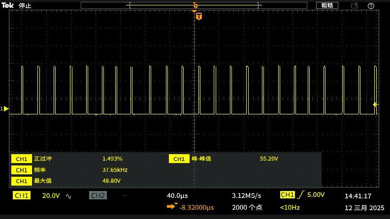

3、开关波形和频率:
频率 40K~100K,工作模式:轻载 PFM 模式,重载 PWM 模式。
