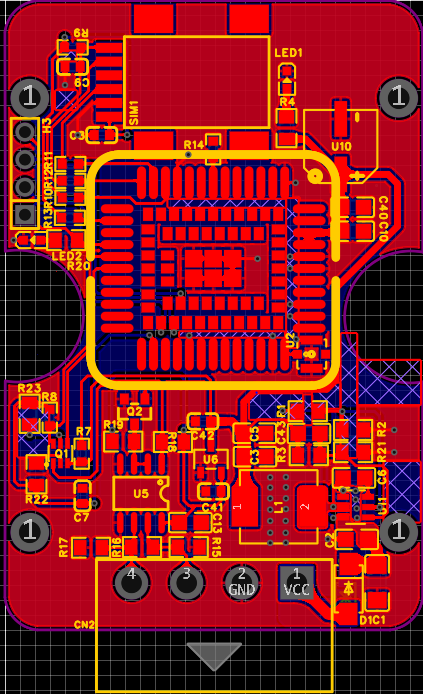

这个设计485通讯不上,有没有人能帮忙指点一下,问题出现在哪里?

smartzheng
2025-9-3 10:13:20
R17接上拉正电源
R17接上拉正电源
举报
秀才
2025-9-5 09:27:55
RO和DI接反了,TXD应该接DI,自收发也是用TXD控制
