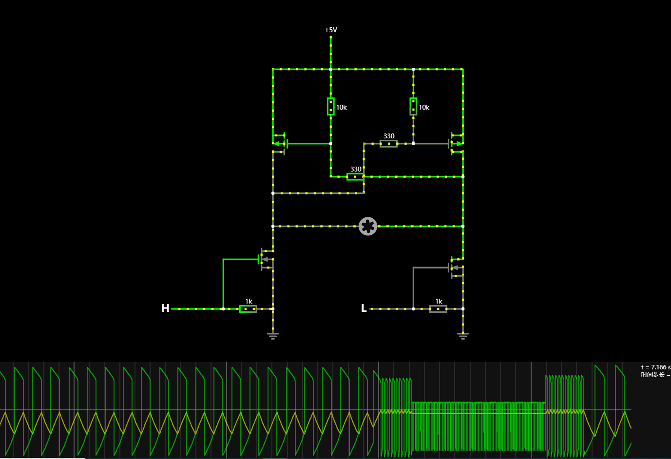

媳妇买的洗袜子的洗衣机坏了,拆开电路版,对于这个电路有一些疑问请教各位大佬
经过本人多日观察和上网搜索发现这个电路类似H桥电路,上桥臂Pmos,下桥臂Nmos,但不同于H桥四gpio驱动,这个仅用了两个引脚驱动,电机驱动芯片没有型号标记,各引脚经本人推测如下:
这个芯片是8引脚封装,

图二是画的电路原理图,
问题1:该电机驱动芯片是什么型号?
问题2:图2该驱动电路中的电路走向,我看上桥臂是都打开了,如何驱动的电机?330欧姆电阻有什么用处?是否可以取掉?

按你的电路来看类似一个双稳态振荡电路,两个上桥交替打开,控制下桥来变换电机转向。330R电阻限制栅极电压泄放速度,改变阻值可以改变振荡频率。

  R5、R6(300欧电阻),提供左右上桥臂PMOS的栅极驱动通路,不能少。Q2导通时,通过R5拉低Q4的G极电位,使Q4同时导通;此时Q1截止,通过R6抬高Q3的G极电位,Q3同时截止。
