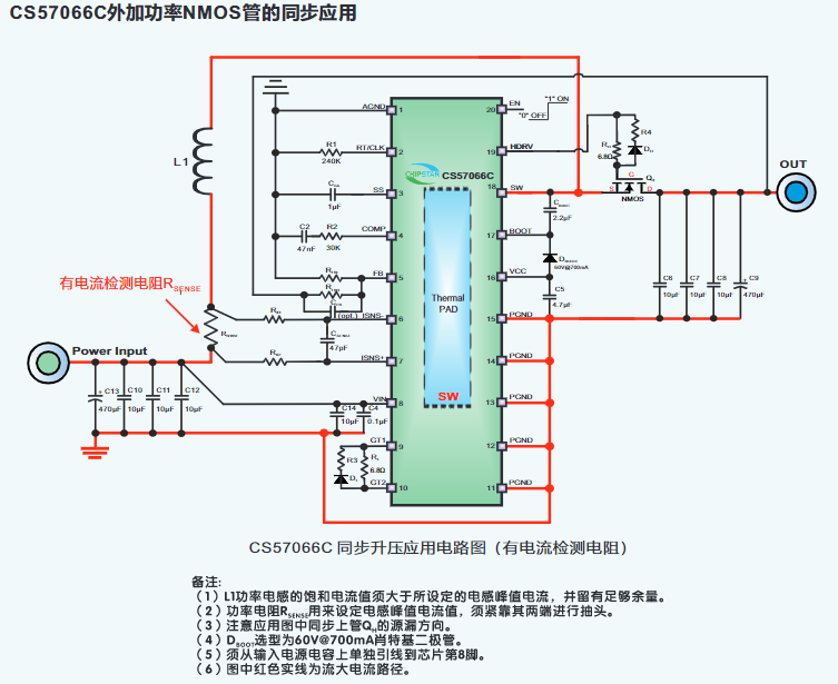

2、 CS57066外加功率NMOS管的同步应用
1756440031872edp9jodf4f

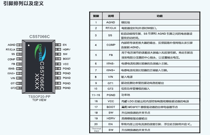

3、引脚排列及定义
1756440032141p1sxy4lnqp

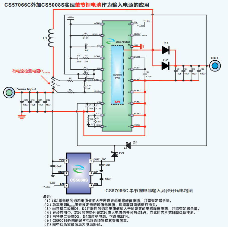

4、 外加CS5008S实现单节锂电池应用方案
1756440032319qmmooc07nv

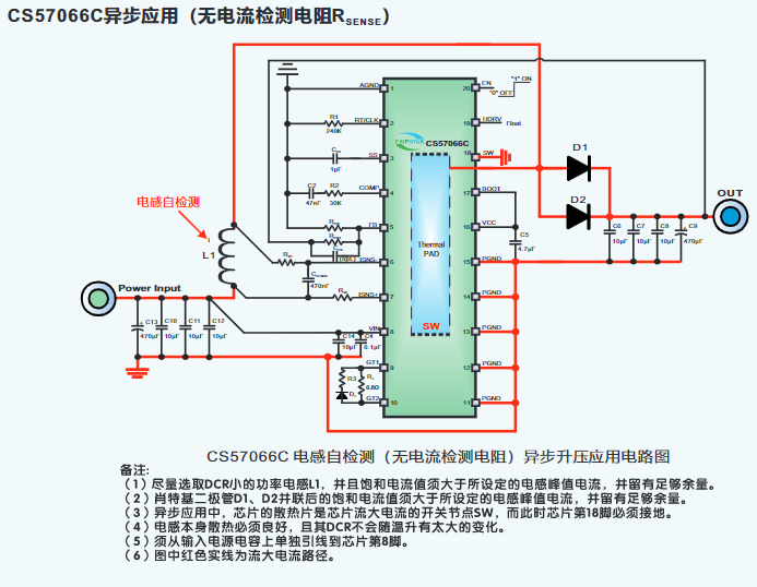

5、异步应用
1756440032584wedl6cojb3

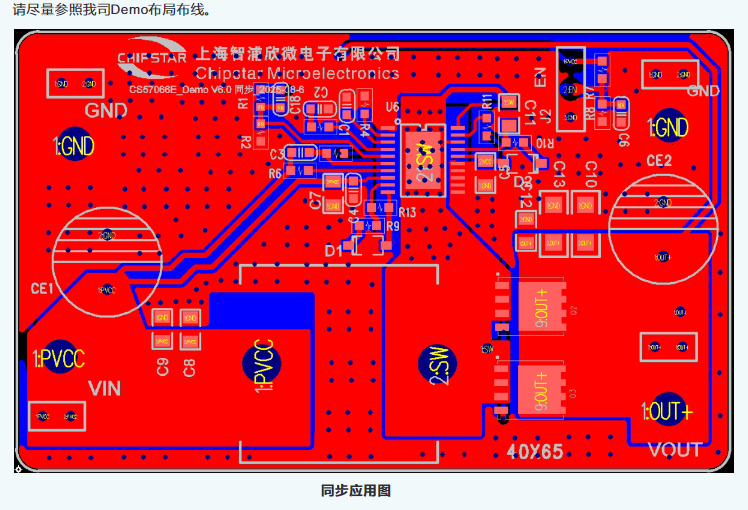

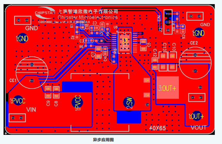

7、PCB板图建议
17564400330641ni7cozyqj
1756440033667g7314es7d4
