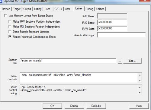

  1. 添加分散文件,如下图:
示例代码请参考:NUC505BSPV3.01.000SampleCodeBootTemplateMainOnSRAM

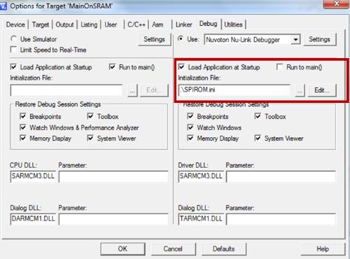

  1. 要在调试模式下执行代码,请将初始化文件更改为 SPIROM.ini。
