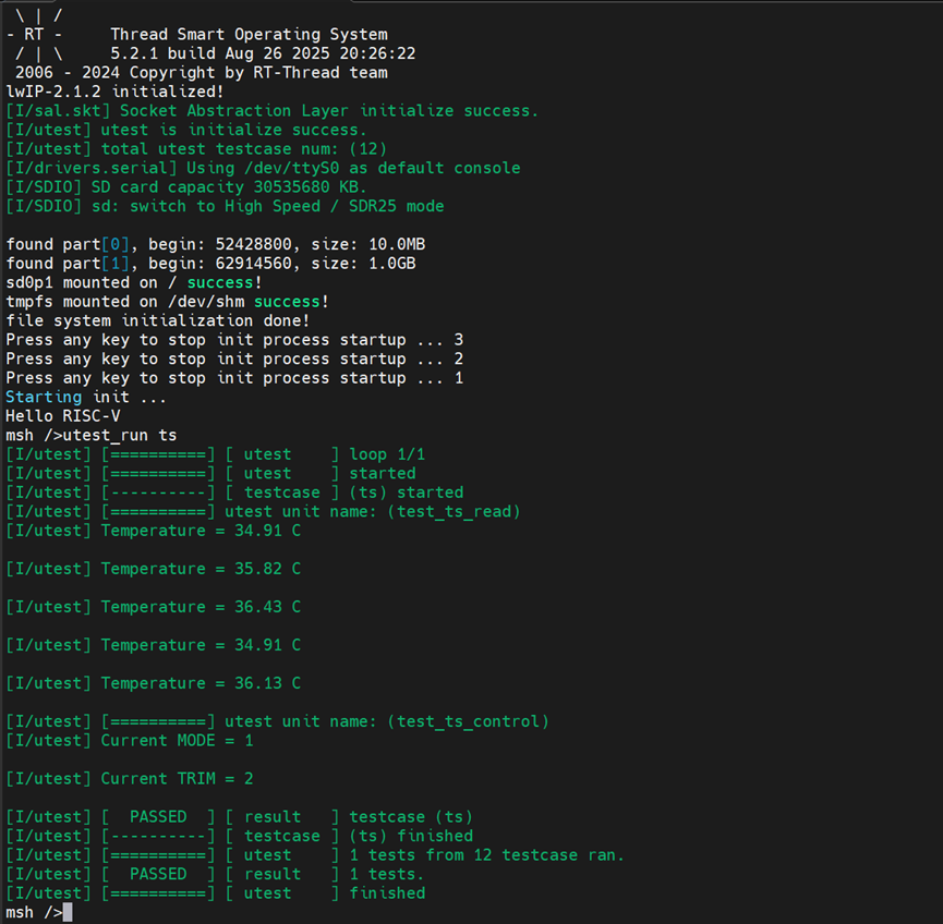

五、测试程序
驱动编译进系统后,可以通过 utest 框架编写单元测试。主要测试点有两个:
  1. 温度读取测试
static void test_ts_read(void)
double temp = 0;
rt_device_t ts_dev = rt_device_find("ts");
rt_device_open(ts_dev, RT_DEVICE_OFLAG_RDWR);
for (int i = 0; i < 5; i++)
rt_device_read(ts_dev, 0, &temp, sizeof(double));
LOG_I("Temperature = %.2f C\n", temp);
rt_thread_mdelay(1000);
rt_device_close(ts_dev);
连续读取 5 次,打印温度。
  1. 控制接口测试
    • 设置并获取工作模式;
    • 设置并获取校准值;
    • 打印测试结果。
日志输出示例:
六、运行结果与效果
在 K230-01studio 开发板上运行测试程序时,可以观察到:
  • 温度值会随着环境或芯片负载变化而变化;
  • 控制接口能够正确设置/读取模式与校准值;
  • 驱动整体稳定,无超时或死锁问题。
这说明温度传感器驱动移植成功,并能在 RT-Thread 框架下稳定运行。
