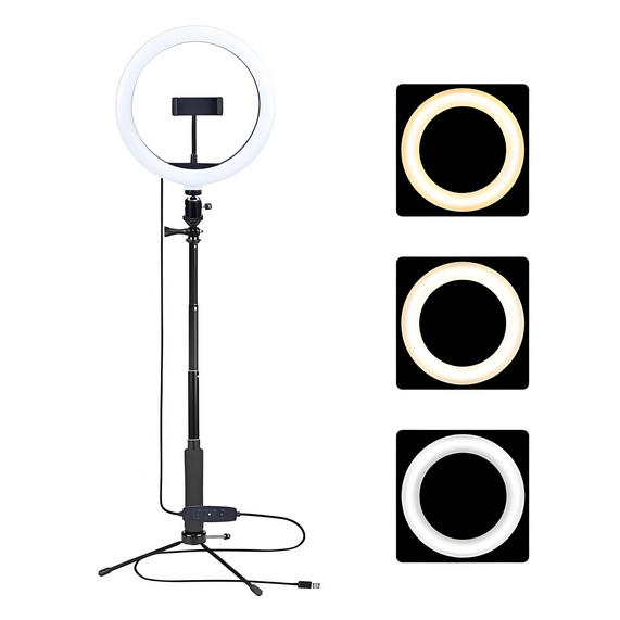

美颜补光灯方案开发,直播补光灯MCU控制方案
在“人人皆主播”的今天,补光灯早已不是简单“亮一点”的硬件,而是需要“会思考”的智能拍档。辉芒微新一代 8 位 MCU凭借 1T高速内核、12-bit ADC、多路 PWM及丰富的通讯外设,成为“小光环”直播美颜补光灯的“智慧大脑”。本文围绕这颗小芯片,给出整套可量产的方案介绍与核心功能拆解,让工程师拿到即可开干,让品牌商拿到即可上市。
系统框图(文字描述,便于阅读)
• 供电:5 V Type-C 输入 → 2 A 快充 → 双路 DC-DC(灯板 12 V 恒压 + MCU 3.3 V 恒压)
• 光源:冷暖双色 LED 环形灯板(24 W Max),每色 3 路并联,共 6 路 PWM 调光

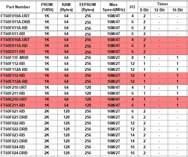

• 控制:辉芒微 MCU(8-bit,1 KB SRAM,16 KB Flash,6 路 16-bit PWM,硬件 I²C×2)

MCU 资源分配(“小芯片”如何不浪费一针一线)
• Timer0:系统节拍 1 ms
• Timer1:6 路互补 PWM(16 kHz),驱动 LED 恒流斩波
• Timer2:红外遥控解码(预留)
• I²C1:连接环境光/色温传感器
• I²C2:连接 ToF 距离传感器 + 蓝牙模块(复用,BT 优先)
• ADC:NTC 温度 + 电池电压 + 光感校准
• Touch Key:使用 MCU 自带 12-bit CVD 触摸引擎,省掉 TTP223
• 中断:外部中断 0(Type-C 插入检测)
• 空闲脚:全部上拉到 3.3 V,可做测试点或扩展
