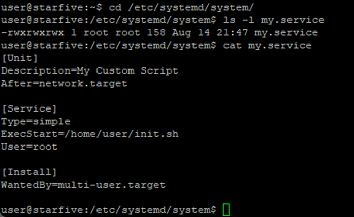

配置启动服务
在 /etc/systemd/system/ 目录下创建一个 .service 文件(如 my.service)
并写入下述代码
[Unit]
Description=My Custom Script
After=network.target
[Service]
Type=simple
ExecStart=/home/user/init.sh
User=root
[Install]
WantedBy=multi-user.target
添加服务
# 重新加载systemd配置
sudo systemctl daemon-reload
# 设置开机自启
sudo systemctl enable my.service
# 手动测试服务是否正常运行
sudo systemctl start my.service
