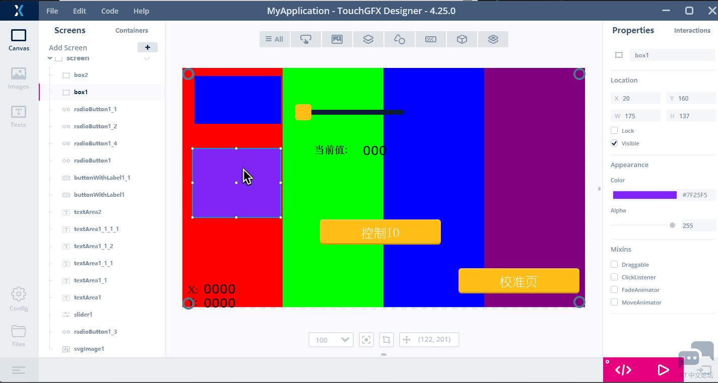

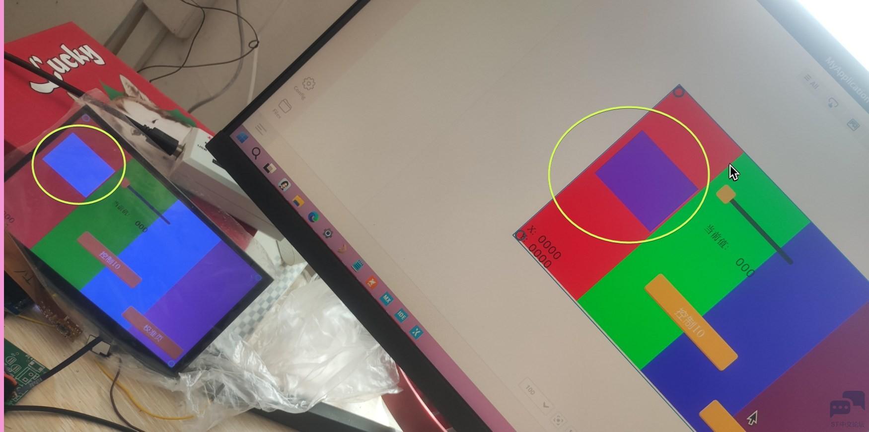

根据您的描述,TouchGFX 4.25中SVG图片的紫色显示为蓝色的问题,可能由以下原因导致:
主要原因分析:
红蓝通道顺序错误(最常见):
- 显示屏驱动通常使用 RGB 或 BGR 像素格式,而您的配置可能错误地交换了红色和蓝色通道。
- 典型表现:紫色(R+B)显示为蓝色(缺少红色分量),绿色显示正常。
SVG颜色编码问题:
- SVG文件内嵌的颜色值可能被解析错误(如
#FF00FF 紫色被错误转换)。
颜色空间转换错误:
- SVG渲染引擎(NanoVG/NanoSVG)在处理颜色时发生格式转换错误。
解决方案:
步骤1:验证并修正颜色通道顺序
在TouchGFX HAL层调整帧缓冲区格式(关键步骤):
打开文件:
TouchGFX/target/generated/TouchGFXGeneratedHAL.cpp
修改初始化代码:
在 initialize() 函数中 强制指定颜色格式:
void TouchGFXGeneratedHAL::initialize()
// 添加以下代码(二选一):
hal.setFrameBufferFormat(HAL::RGB565); // 默认RGB顺序
// 或(若显示屏需要BGR顺序)
hal.setFrameBufferFormat(HAL::BGR565); // 交换红蓝通道
若使用RGB888:
替换为 HAL::RGB888 或 HAL::BGR888。
重新生成代码:保存后重新编译部署。
步骤2:检查SVG文件颜色定义
- 用文本编辑器打开SVG文件,检查紫色区域的颜色值:
- 确保未使用特殊命名色(如
purple),直接使用十六进制值。
步骤3:验证显示控制器配置
- 检查LTDC/LCD配置(针对STM32):
在 MX_LTDC_Init() 函数中确认像素格式:
hltdc_LayerCfg[0].PixelFormat = LTDC_PIXEL_FORMAT_RGB565; // 或 LTDC_PIXEL_FORMAT_BGR565
- 匹配TouchGFX与硬件设置:
TouchGFXGeneratedHAL.cpp 中的格式必须与LTDC配置一致。
步骤4:调试帧缓冲区数据
- 在显示紫色元素时,读取帧缓冲区对应位置的数据:
- 预期紫色(RGB565):
0xF81F (红:0xF800, 蓝:0x001F → 0xF800 | 0x001F)
- 若实际为蓝色:可能读到
0x001F(纯蓝)或 0x7C1F(蓝+绿)。
- 若数据错误→检查SVG渲染;若数据正确→硬件配置问题。
其他注意事项:
- 升级TouchGFX版本:4.25可能存在已知颜色问题,尝试升级到4.26+。
- 使用Box控件对比测试:
在相同位置放置紫色Box控件(非SVG),若颜色正确→问题局限于SVG渲染。
- 显示屏数据线检查:
物理连接错误可能导致颜色通道交换(如R/B线反接)。
通过以上步骤(尤其步骤1的通道顺序修正),90%的类似问题可解决。请优先调整 setFrameBufferFormat() 并验证LTDC配置一致性。
