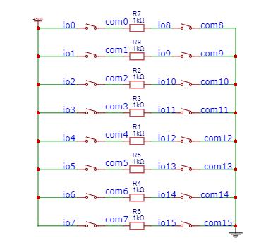

你好我的项目中使用MAX14802CCM+替代继电器使用,在
电路
中有高电压存在,使用方式如下图:
电路中一片MAX14802CCM+使用双8路模拟开关利用软件同时切换其中2录测试1-8路负载参数,请问这样连接对器件有损伤?另外如果反向对调
电源
是否会烧坏芯片?

MAX14802CCM+也耐不住高压啊

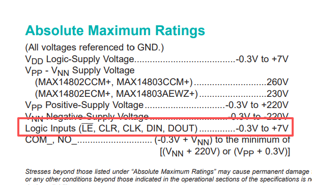

±60V、最大500mA带载能力,重点关注负载总电流,别超了
