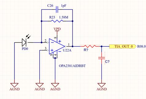

PSoC™ 63 SAR ADC输入端需要电荷桶滤波器吗?
我正在使用PSoC™ 63 MCU( CYBLE-416045-02 )将 tiA(跨阻放大器)的值读取到 ADC 输入中。 TIA 的输入是一个带有反馈电阻器和电容器的 PD(光电二极管)。TIA 的输出直接连接到 ADC 输入。我正在以 1MHz 的最大采样率读取 12 位 ADC 值,并且我的采集时间为 180ns。

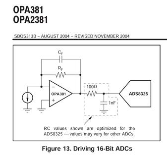

我使用的 TIA 是德州仪器 OPA2381,其 GBW 为 18MHz。我的电路如上所示,R? 和 C? 构成了下面解释的电荷桶电路。

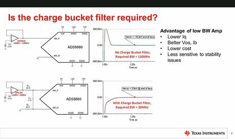

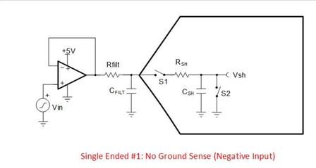

我的研究表明,对于 SAR ADC,有一个初始采样和保持阶段,有时需要一个外部“电荷桶”电路来确保采样和保持的充电电容器在 ADC 转换开始之前完全充电。
在这些示意图中,电荷桶电路作为 ADC 输入之前的 RC 出现。该 RC 不用作低通滤波器,而是单独用于确保 C_SH 在转换之前完全充电。
问:我不确定PSoC™ 63 MCU 的 SAR ADC 输入与 OPA2381 一起使用时是否需要此电荷桶电路。 如果我省去电荷桶电路,这会对我的 ADC 值产生什么影响?MCU 的 SAR ADC 是否会在每次采样之间/每次采集周期之前完全放电电容器?
我使用德州仪器的模拟工程师计算器工具来计算电荷桶电路值 R_filt = 38 欧姆和 C_filt = 200 pF(这会产生 16MHz 的截止频率,不会影响我的信号)。(CYBLE-416045-02 技术参考手册显示 C_SH = 10 pF。)
