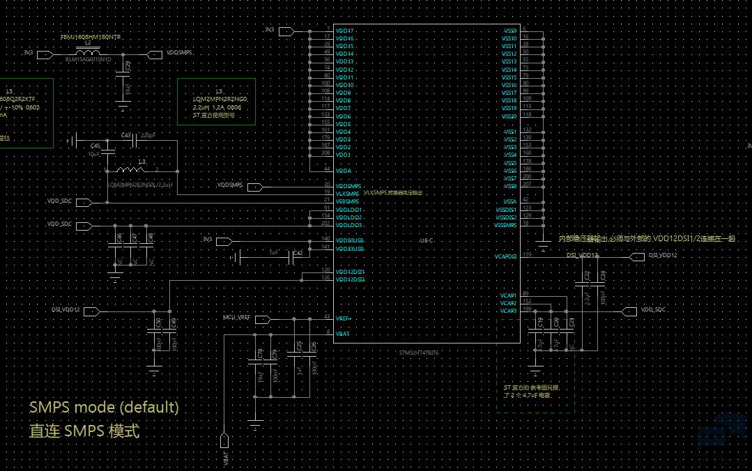

stm32H747bit6 jlink stlink仿真都识别不到吗?
STM32H747bit6 jlink , stlink 仿真都识别不到 ?
stm32h747 硬件电源部分链接原理图:
问题描述:
最开始 时 jlink ,  stlink 都是可以识别链接成功的而且还可以正常下载程序的, 后来有其他事情就放下来了, 大概过了 3月左右后重新拿出来再此链接就识别不到了芯片了, 测量硬件供电 3.3v 电源正常, 但是目前 的芯片 VFBSMPS 端则没有任何电压输出了 ??
VCAPDSI 也没有电源输出 ??
我想问一下这个情况是不是 芯片 坏了 ? 怎么会出现这样的情况呀 ? (我就放了几个月而已在存放期间对这个芯片的板子也没有做任何事情)

好的,我们来分析一下你的 STM32H747BIT6 无法被 J-Link 和 ST-Link 识别的问题。
? 核心问题诊断:调试器无法连接,且 VFBSMPS (VCOREFB) 和 VCAPDSI 无输出。
? 关键现象:
  1. 调试器无法识别/连接: J-Link 和 ST-Link 都无法识别到芯片。
  2. 主电源正常: VDD/VDD12 (3.3V) 供电测量正常。
  3. 关键内部电源异常:
    • VFBSMPS (VCOREFB) 无电压输出: 这是一个非常关键的点。这个引脚是内部 SMPS(开关电源)的反馈点,通常通过一个电阻分压器连接到 VCORE 输出(给内核供电)。它本身不是电源输出引脚,但它是内部 SMPS 是否在工作的关键指示。如果这个点完全没有电压(接近 0V),强烈表明内部 SMPS 没有启动。 这是内核电压生成的核心部分。
    • VCAPDSI 无电源输出: 这是 DSI(显示串行接口)模块的滤波电容连接引脚。它依赖内部 LDO 或有源电路。它的无输出是内部电源系统故障的另一个佐证。
  4. 历史情况: 之前是好的,放了三个月后出现问题。
原因分析与可能性排序(从高到低):
  1. 调试接口被禁用 (SWD/JTAG Disabled via Option Bytes):
    • 这是目前最可能的原因! 尤其是考虑到之前能下载,放了几个月后不行。
    • 原因: 最后一次下载的程序(或者偶然的误操作)可能修改了 选项字节 (Option Bytes),特别是 nSWBOOT0, DBANK, TZEN, SECURITY 相关的位。STM32H7 可以通过这些选项字节完全禁用 SWD/JTAG 调试接口。
    • 后果: 调试器物理连接正常,但芯片内部的调试访问端口被关闭,调试器无法与内核通信。
    • 断电存放期间不会改变: 选项字节存储在 Flash 中,掉电后数据不会丢失,所以放了三个月后依然生效。

  2. Boot 模式不正确 (BOOT0 Pin State):
    • 可能性很高。 BOOT0 引脚的状态决定了芯片上电启动后运行哪里代码。
    • 正常模式 (BOOT0 = 0): 从用户 Flash 启动(运行你上次下载的程序)。
    • Bootloader 模式 (BOOT0 = 1): 从系统存储器启动(运行内置 ROM Bootloader)。
    • 问题: 如果 BOOT0 引脚意外地被拉高(比如焊接问题、虚焊、PCB 污染导致轻微漏电、外部电路影响),芯片会上电就进入 Bootloader 模式。
    • 后果: 如果内置 Bootloader 对调试器的响应方式不同,或者 Bootloader 本身运行时内部电源状态不同,可能导致调试器无法识别或连接。需要检查 BOOT0 引脚的实际电压(用万用表量,确保是稳定的低电平 <0.3V,而不是悬空或高电平)。
  3. 复位问题 (nRST Pin):
    • 可能性中等偏高。 nRST 引脚必须在上电期间和运行期间保持高电平(逻辑1)。如果 nRST 被意外拉低(比如虚焊开路导致内部下拉电阻起作用、外部电路影响、PCB 污染漏电到地),芯片会一直处于复位状态。
    • 后果: 芯片无法启动,内核不运行,内部 SMPS 可能无法正常初始化启动。调试器无法连接处于复位状态的芯片。
    • 检查: 必须用万用表测量 nRST 引脚的电压! 确保它是稳定的 3.3V (或你的 VDD 电压),而不是低电平或振荡。

? 排查与解决步骤(按优先级):
  1. 强制进入 Bootloader 模式 (绕过用户 Flash):
    • 这是解决选项字节禁用调试接口的最有效方法。
    • 步骤:
      • 确保 BOOT0 引脚连接到 3.3V (高电平)。通常开发板会有跳线帽。
      • 断开 VDD 供电(或断开调试器)。
      • 将 BOOT0 跳线设置为高电平。
      • 连接调试器(ST-Link 或 J-Link)。
      • 重新上电
      • 尝试使用 STM32CubeProgrammer 软件,选择连接方式(ST-Link 或 J-Link),选择 "Under Reset" 模式(如果支持)。
      • 目标: 如果成功连接到 Bootloader,说明芯片物理上是好的!问题出在用户 Flash 的程序或配置(选项字节)。

  2. 仔细检查 BOOT0 和 nRST 引脚电压:
    • 使用万用表,在板上电状态下:
      • 测量 BOOT0 引脚对地电压必须为稳定的低电平 (<0.3V)。如果不是,查找硬件原因(虚焊、线路短路到高电平、污染漏电)。
      • 测量 nRST 引脚对地电压必须为稳定的高电平 (≈3.3V)。如果不是,查找硬件原因(虚焊、外部复位电路误动作、线路短路到地、污染漏电)。尝试暂时断开外部复位电路(如果有)测试。

  4. 最小系统检查:
    • 电源滤波电容: 检查所有 VDD/VSS 引脚附近的去耦电容(特别是 100nF)是否焊接良好、无短路/开路。主电源输入的大电容(10uF)是否正常。
    • VDDA/VSSA: 确保模拟电源 VDDA 同样连接到干净的 3.3V,且相关滤波电容(通常 1uF + 100nF)正常。
    • VBAT: 如果板上有 VBAT,确保其有连接(接电池或连到 VDD),或者至少通过一个 100nF 电容接地(防止悬空不稳定)。悬空的 VBAT 可能导致内部逻辑紊乱。
    • 时钟: 肉眼检查晶振/谐振器有无破损。尝试用示波器观察 OSC_IN 有无振荡(注意探头电容)。或者,尝试在 STM32CubeMX 生成一个仅使用 HSI 时钟的最简代码,如果能下载进去(在Bootloader模式下)并运行,说明外部晶振可能有问题。
    • 焊接: 非常仔细地目视检查芯片所有引脚(特别是电源、地、调试口、BOOT0、nRST、晶振引脚)有无虚焊、连锡、氧化。用放大镜或显微镜更好。万用表二极管档测量关键引脚对地阻抗(与其他好板对比)。
  5. 如果以上都失败:
    • 更换外部晶振/谐振器: 尝试换一个同型号的新晶振。
    • 测量电流: 串联电流表测量 VDD 总电流。一个完全复位或未启动的芯片电流很小(可能几mA甚至更少)。如果电流极小或为零,可能是供电路径问题(虽然你测了3.3V,但电流能力?)或芯片严重损坏。如果电流在几十mA,可能卡在启动过程(如等时钟)。
    • 尝试另一块板或芯片: 如果有相同的板或芯片,交叉测试确认是否是此芯片/板的问题。
    • 考虑最坏情况: 如果强制 Bootloader 模式、检查 BOOT0/nRST、Connect Under Reset、最小系统检查都无效,且排除所有外部因素,那么芯片内部物理损坏(如上次下载后存在潜在缺陷,随时间推移失效;或存放期间的ESD)的可能性就大大增加了。
