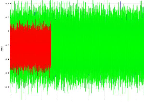

降低adc在不同PCB上的噪声,如何做到接近AD4134验证板噪声水平?
在我设计的复杂多片AD4134的大型数字系统中,噪声水平Nrms无法控制到预期水平。希望能够找到关键的影响因素。还请各位大师指点。
根据验证版及数据手册中的布局方式,不对ADC的下方地平面做切割处理,。多片AD4134布局到一整版PCB上,且PCB上存在FPGA和大量DC/DC,LDO。
        在374ksps采样率下,Nrms大约有1mvpp,(已采集过已知正弦波信号,波形特征正常)。在后续的验证方式中,可明显观测并验证到的结果是:当AD4134以模块的形式并使用任意接插件接入大型数字系统中时,Nrms大幅度降低。我对adc的前级信号链进输入进行了对地短接处理,并将此结果与ADC输入信号输入引脚对地短接的结果对比,无明显差异。故将问题锁定在AD4134这一部分。
        在对比使用DCDC与ADI的低噪声LDO(LT3042/LT3045)供电时,并无明显差别。
        由模块化与整版布局的地平面已知差异,可以推导波在平面传播传播会影响到AD4134地平面,。而模块化的方式,绝大程度阻断了这种方式的干扰,考虑到ADC数字信号对地平面的影响,将ADC数字接口信号频率降低后也无明显差异。
        对采集到数据进行FFT,发现噪声是广谱的。
       对官方验证板layout 进行临摹copy 验证后,噪声与验证板噪声水平仍有1倍的差距。与数据手册中有近3倍差距。

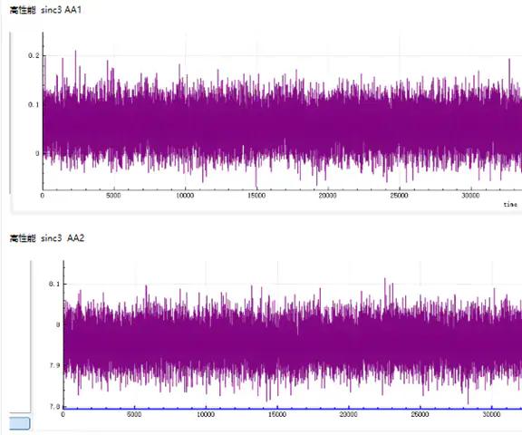

       在配置寄存器中,对比使用了 HIGH_Performence  SINC3 SINC6  及AA2MODE 均无法接近验证板指标。
      是否有其他对噪声有影响的地方是我未注意到的。还请各位大师指点。
以下是与复杂数字系统整板地布局、模块化分割地平面、FFT 的试验记录,其中FFT 坐标未设置
