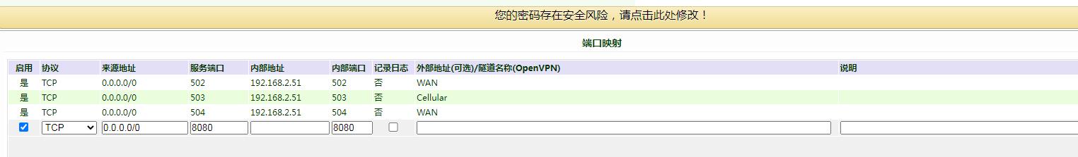

好的,IR615端口映射后能访问管理页面但502端口不通,这通常说明端口映射本身基本生效了(因为管理页面也是通过映射暴露的),但问题可能出在服务本身、映射设置细节或中间防火墙/运营商策略上。以下是一个详细的排查步骤:
? 核心排查步骤:
确认内网服务状态 (最重要的一步):
- 在局域网内,用另一个设备(比如电脑或手机),通过内网IP地址和502端口尝试访问你映射的目标服务(例如
http://192.168.X.X:502 或 telnet 192.168.X.X 502)。
- 结果判断:
- 如果内网访问成功: 说明服务本身运行正常,问题大概率出在路由器设置、路由器防火墙或WAN侧策略(运营商屏蔽)。
- 如果内网访问失败:
- 服务未运行: 检查你的目标设备(比如树莓派、PC、NAS)上的服务进程是否正在运行(查看服务状态,检查日志)。确保它确实在监听
502端口。
- 服务绑定问题: 服务可能只绑定了
127.0.0.1 (localhost) 或内网特定接口,没有绑定在可以被局域网其他设备访问的IP上(比如 0.0.0.0 或具体的192.168.X.X)。检查服务配置文件,确保监听地址正确。
- 目标设备防火墙: 目标设备自身的防火墙(Windows Defender 防火墙、Linux的
ufw/iptables、macOS防火墙)可能阻止了来自局域网的502端口访问。检查并放行502端口的入站连接(TCP协议或UDP协议,具体看服务类型)。
- 服务端口号错误: 再次确认你映射的服务实际使用的端口号确实是
502,而不是其他端口。
复查IR615端口映射设置:
- 协议匹配: 确认你映射的服务使用的是
TCP还是UDP?确保你在端口映射规则中选择的协议与服务使用的协议完全一致。如果不确定,可以试试同时映射TCP和UDP(虽然不推荐,测试时可以尝试)。
- 外部端口: 确保你设置的“外部端口”确实是
502,而不是映射到了其他外部端口上(虽然管理页面通了说明映射规则存在)。
- 内部IP地址: 再次确认“内部IP地址”填写的是运行服务的设备的正确的、固定不变的局域网IP地址(建议给该设备设置DHCP保留地址)。
- 内部端口: 确保“内部端口”填写的也是
502(服务实际监听的端口)。只有当服务内部端口与外部端口不同时才需要修改内部端口。
- 状态: 确认端口映射规则是启用状态。
检查IR615防火墙设置:
- WAN侧入站防火墙: IR615通常有内置的“入站安全策略”或“防火墙规则”,用于控制从WAN口访问内部网络的流量。默认情况下,这些策略通常会阻止所有未经端口映射(NAT)的外部访问。
- 检查: 登录路由器管理界面 -> 安全设置 -> 安全策略 -> 入站安全策略。查找是否有一条明确的“允许”规则,其“目的端口”包含
502(或你映射规则中使用的内部端口)。如果没有:
- 创建规则: 添加一条新的入站安全策略规则:
- 策略: 允许
- 源IP地址/地址组: 通常可以保持为
Any(如果你想限制可以访问的公网IP,可以设置具体地址范围)。
- 目的地址:
Any 或者可以指定为你做了502端口映射的内部设备IP(建议)。
- 目的端口/服务: 选择
自定义,然后在端口范围框输入 502 (或你映射规则中的内部端口)。
- 其他: 确保协议选对(TCP/UDP)。
- 生效时间: 总是(或根据需要设置)。
- 优先级: 确保这条允许规则在任何会阻止502端口的拒绝规则之前被匹配(规则列表越靠上优先级越高)。
目标设备防火墙复检:
- 即使你在第1步内网访问成功,也有可能目标设备的防火墙规则是针对内网IP放行的,而没有放行路由器WAN口所在的内部网络接口(特别是如果你映射服务的设备就在路由器内部网络上)。为了彻底排除:
- 临时完全关闭目标设备的防火墙进行测试。如果此时外网访问502端口成功,就证实是设备防火墙的问题。然后重新开启防火墙并精准添加放行规则:
- 放行来自
192.168.X.0/24(你的局域网网段)或更精确的 192.168.X.1(路由器LAN口IP)的,到502端口的TCP(或UDP)连接。具体命令或界面取决于操作系统。
- 服务绑定: 再次确认服务绑定的IP地址是
0.0.0.0(监听所有接口)或192.168.X.X(设备的内网IP),而不是127.0.0.1(仅供本机访问)。
运营商屏蔽问题:
- 中国的家庭宽带运营商普遍会封锁常用的服务端口(如80, 443, 8080等)入站连接,以防止用户架设公开服务。
502端口虽然相对冷门,但也在部分运营商的黑名单上,或者你使用的服务(如502端口的数据库等)被ISP识别为不允许的服务类型。
- 测试方法:
- 临时将端口映射规则中的“外部端口”修改为一个不常用的高位端口(例如
45002),并将“内部端口”保持为502。然后在WAN侧尝试访问 <你的公网IP>:45002(注意,如果你没有固定公网IP,这里要用当时生效的公网IP)。
- 结果:
- 如果使用高位端口(如45002)成功访问,则说明
502端口被运营商封锁了。
- 如果使用高位端口仍然失败,说明问题出在路由器、防火墙或服务本身,需要回到前几步继续排查。
端口冲突与服务独占性:
- 确认502端口在目标设备上只被这一个服务占用。使用命令(Windows:
netstat -ano | findstr :502 / Linux: netstat -tuln | grep :502 / ss -tuln | grep :502)检查端口监听情况。如果有多个程序监听502端口,它们可能冲突。
- 如果IR615路由器本身也在内部网络监听502端口(可能性低),也可能冲突。
NAT 类型与 UPnP:
- 虽然端口映射是静态NAT,一般不依赖UPnP,但可以尝试在路由器设置中临时启用UPnP,看看是否有帮助(重启路由器和设备)。但解决后最好还是关闭UPnP,使用静态端口映射更安全可控。
- 确保你家里的宽带网络没有被运营商部署在多层NAT后面(如很多校园网、城中村宽带)。这种情况下你没有真正的公网IP,做端口映射不会真正穿透到公网。测试公网IP是否是
100.64.X.X到100.127.X.X或者明显是私网地址(如192.168.X.X, 10.X.X.X, 172.16-31.X.X)就说明是多层NAT(运营商级NAT,即没有公网IPv4)。
? 测试与外网访问方法:
- 避免内网回环: 不要在映射了502端口的设备自身上尝试通过公网IP访问自己。很多路由器不支持Hairpin NAT或配置复杂。正确方法:
- 用手机断开WiFi,使用移动数据网络访问
http://<你的公网IP>:502 (或端口号)。
- 让外网的朋友帮你访问
http://<你的公网IP>:502。
- 使用在线的端口扫描工具测试你的公网IP上的502端口状态(注意:扫描工具可能被路由器防火墙拦截)。
? 如果以上都确认了还不行,可以尝试:
- 临时DMZ主机(高风险):
- 在IR615的
高级设置 -> DMZ设置中,将目标设备的内部IP设置为DMZ主机并启用。
- 注意: 这是将目标设备完全暴露在公网上,非常危险!只用于极短暂的测试,以确定是否是更复杂的端口或防火墙规则引起的。如果设置为DMZ主机后502端口能访问了,说明问题肯定还在端口映射或防火墙规则上,需立即关闭DMZ然后仔细复盘。
- 抓包分析:
- 在IR615上或目标设备上使用抓包工具(如Wireshark),监控相应端口的数据包,看外部请求是否到达、设备是否有响应、响应是否被路由器丢弃。这需要一定的网络知识。
- 重置路由器(谨慎):
- 万不得已,备份配置后,将路由器恢复出厂设置,然后只配置端口映射规则和目标设备防火墙放行规则(放弃其他复杂配置),再次测试。
✅ 总结常见原因优先级:
- 内部服务本身未运行或内网访问不通(防火墙、服务配置错误)。
- IR615上缺乏对应入站防火墙的允许规则。
- 目标设备自身的防火墙阻止了从路由器(或局域网来源)的入站连接。
- 运营商屏蔽了
502端口(测试高位端口解决)。
- 端口映射规则设置错误(协议、端口号、内部IP)。
- WAN口使用的是运营商级NAT分配的内网地址(非公网IPv4)。
务必按照1->2->3->4->5的顺序系统排查,尤其是第一步内网访问测试是关键突破口。希望这些详细步骤能帮你成功定位和解决问题!
